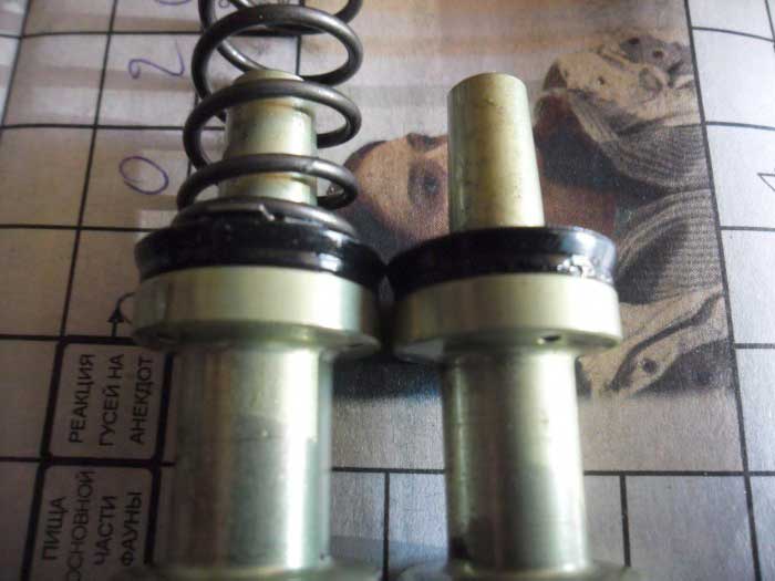

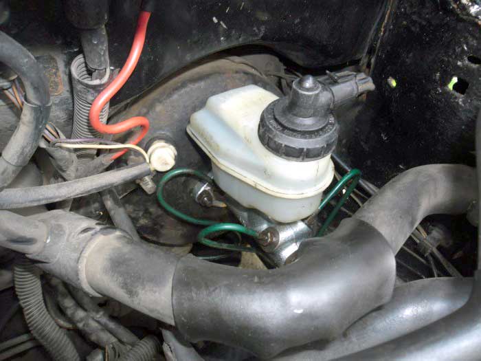

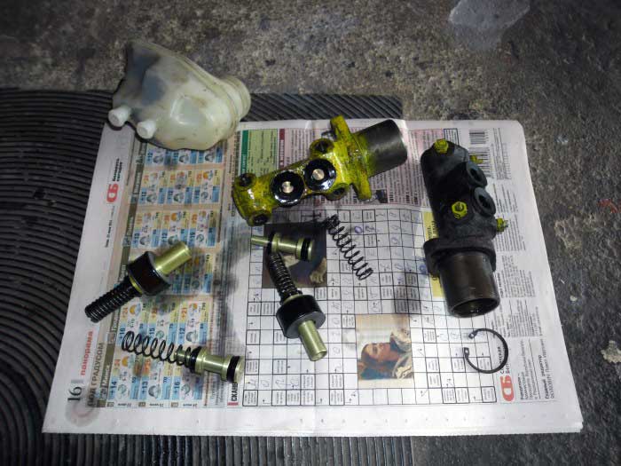

В последние недели начали меня беспокоить тормоза .....и педаль стала медленно проваливаться при усилии (перепускает ГТЦ) и вообще как-то вяло стали останавливать авто.
Первым откликнулся мой друг "Нитратик".....дал безвозмездно б/ушный ГТЦ (мамой клялся гад , что работал как положено ....буду сячи :manyak: !) ....но от долгого хранения в сухом виде = пришёл в негодность (совсем не качал контуры )
Разобрал свой , нашёл причину перепускания жидкости = выкрашенная манжета
Разобрал "Нитратовский" , думал собрать из двух один = "фиг вам" , диаметры манжет разные (и это нормально - внешне и по посадкам ГТЦ не отличаются ((если только с АБС)) а по внутреннему диаметру цилиндра - ДА ....две или три ситсемы на R19 устанавливалось).

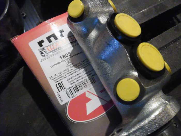

Пришлось срочно заказывать то что было в наличии через продавца в г.Борисове . LPR (360.000 руб.) .
:!: Пользуясь моментом :
1. Заменил жидкость в системе .

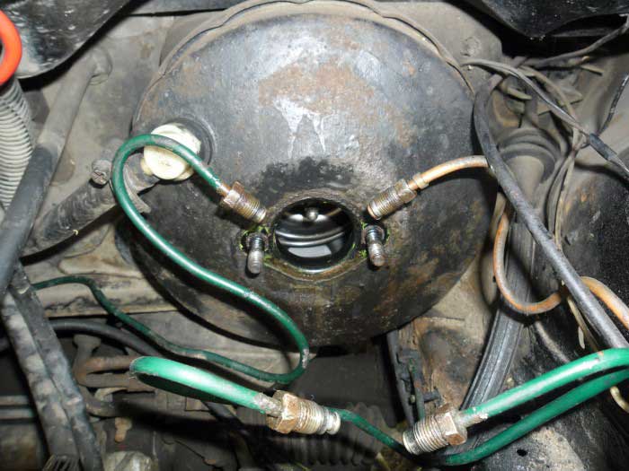

2. Для удобства прокачки - "ЛЕВИТАЦИЯ" :mrgreen:
3. Ну и "колхоза" немного :mrgreen: :mrgreen:
:!: Педаль стала твёрдой ....но всё равно меня не устраивает качество торможения .... буду дальше рыть в сторону вакуумного насоса (учитывайте что у меня дизель). Отпишу как чего. :Пока:

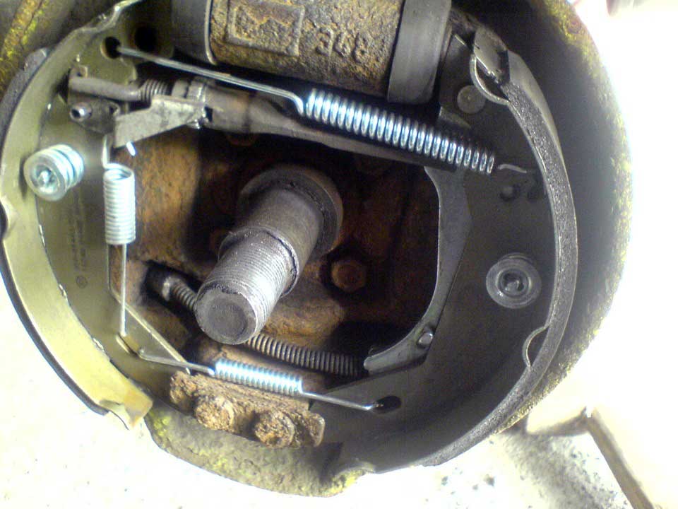

ребят подкинте ссылки на задние тормоза(устройство или ремонт)рено 19,на моей бендикс,на машине жены другое устройсво и наверное не хватает каких то цацак)))
рено 19 1995г. 17бензин f3n
 Заголовок сообщения: Re: тормоза
СообщениеДобавлено: 24.08.2015 23:56
лукас проще в плане пружинок)
СообщениеДобавлено: 25.08.2015 22:40
Зарегистрирован: 5.08.2012 2:21
Сообщения: 52
как и предпологалось-не хватает пружины и "лепестка-фиксатора" зубчатого ролика))будемс искать ))спасибо

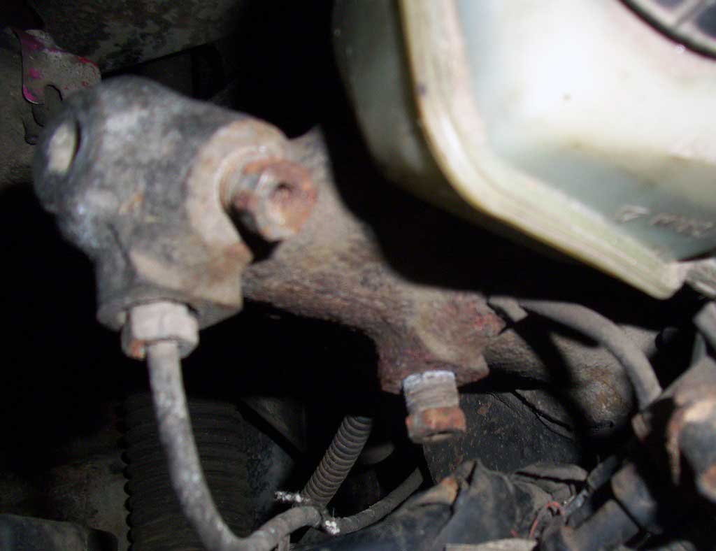

Подскажите мне, ребята, пжлста, последовательность подключения трубок от задних тормозов к ГТЦ. Давно уже сгнили обе, заглушить заглушил, а сделать только щас добрался, не помню что где было. Фотка есть, не ахти конечно
Я так понимаю, если ближняя трубка на фото, к примеру, правое переднее колесо - то над ней должно быть левое заднее?
СообщениеДобавлено: 23.12.2015 23:16
да.......
СообщениеДобавлено: 24.12.2015 16:59
Диагоналями подключается. Интуитивно понятно.
