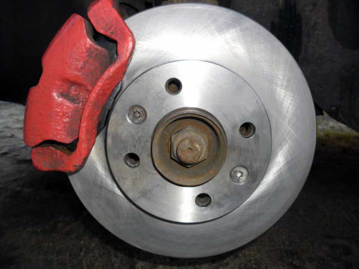

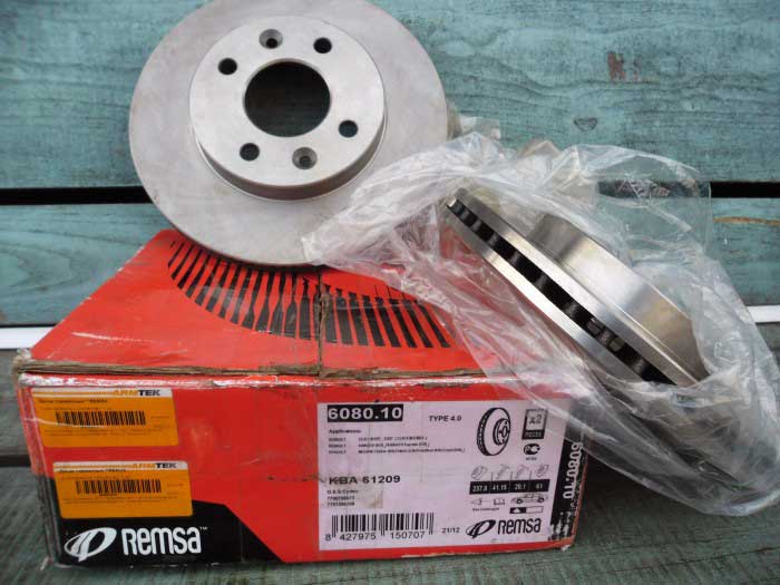

Поменял передние тормоза .....диски купил ещё года два назад - "жаба душила" поставить , всё мечтал, что куплю новую 19-ю модель..... Эххххх.
Поставил.

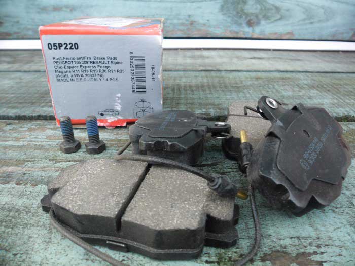

В комплекте шли новенькие болты …но почему то только два ))))

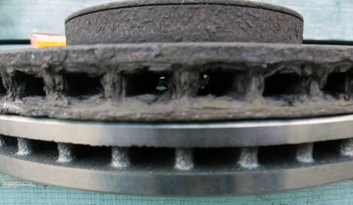

…Давненько просились на замену.
Приятно смотреть
Некоторые пишут, что новые диски бьют и прочие негативы ==== Ничего подобного, чистить привалочные поверхности ступицы и колёсного диска нужно тщательно. Кайфую.

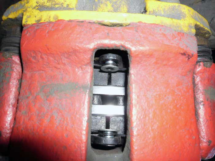

P.S. Комплект направляющих не подошел по диаметру .... слишком толстые . Печалька, конечно.
