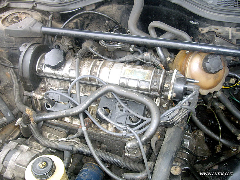

А что за мотор?
СообщениеДобавлено: 20.10.2012 13:23
Сообщения: 150
Мотор 1.8 , F3N вроде .
Рено 19 , 92 год, 1.7 газ!
СообщениеДобавлено: 20.10.2012 13:25
F3N это 1.7, и проще все же открутить трубки от рейки, тогда рейка вынимается без проблем. Место открутить трубки точно было.
СообщениеДобавлено: 20.10.2012 14:02
Сообщения: 150
Все получилось. Снять пришлось трубки с рейки , ключ кое как подсунул. Правда как я их снимал теперь понятия не имею как назад поставить)))) Штаны и тягу не снимал
Вот мотор кстати
Что то думал что это F3N :krugom:

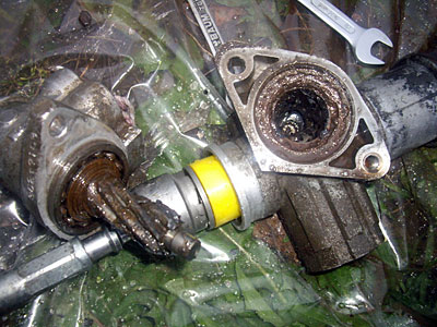

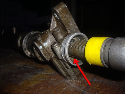

Сообщения: 150
Внутни много грязи и ржавчины(((
Остатки жидкости для Г\У стекали отсюда когда снял пыльник
Я попал? Внутренний левый?
Как ее дальше разбирать ?
