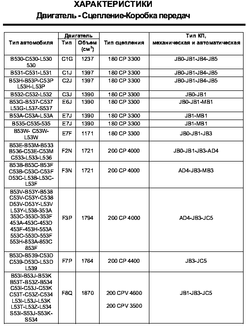

Я бы не сказал, что всего 3 двигателя было. Вот, например, что в таблице есть.
Приведи тогда соответствующие буквы VINa.
