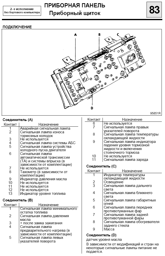

Не поступает питание на панель. Точнее нужно искать на машине. Может обрыв дорожки или контакт пропал.
А что там откуда идет и с кокой стороны начинать искать? Снимать панель или с моторного отсека начинать?
СообщениеДобавлено: 15.02.2009 21:52
Панель снимать. Позже гляну, где там питание. Вот на картинке "+ после замка зажигания".
