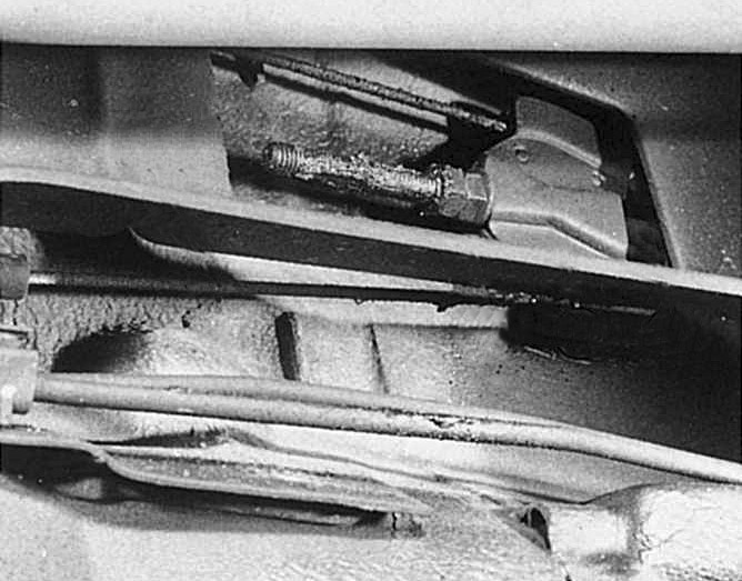

Машина не прошла техосмотр так как не хватило задних тормозов (нужно 0.50 а у меня 0.44) и ручника (нужно 0.16 - у меня 0.15). Потом был один человек, который предложил отремонтировать. Так как машина у меня первая и я по большому счёту в ней не разбираюсь, то было решено отдать её этому человеку.
В итоге через 2 дня был сломан какойто длинный болт под днищем (как я понял, он расслабляет ручник, чтобы можно было снять барабаны) и снята ещё какаято деталь. Затем он сказал что хочет разрезать ковёр (!) чтобы ещё чтото снять.И тут я сразу решил забрать свою машину.
Так что нужно СТО где смогут не просто тормоза подтянуть, но и исправить чужие ошибки.

Тормоза должны быть не менее 0,8 а не 0,5. А ручник более 1, может даже 1,2 (ручник держит сильнее, чем задние тормоза).
А сломали скорее всего тягу, на которой стоит регулировка тросов. Туда не надо было лезть, но раз сломали,
то для её замены ковер резать не надо, хоть без него конечно удобнее было бы. Реально нужно было заменить колодки и/или подвести их.

Правильно сделал, что машинку спас.
Сломать этот болт
это блин надо суметь.
Здесь твои тормоза http://automn.ru/renault-19/renault-180 ... -1855.html

Да, всё верно, сломали именно это. Спасибо за совет, завтра может сгоняю туда.

Народу привет!Такой болт у меня был сломан с момента покупки.но не обэтом.СТО не поноцея.сам работал на разных и знаю как там проводятся ремонтные работы(ни в коем случае не хочу никого оскорбить).по этому только сам.у меня проблемма таже и бьюсь я с ней не первый год.может кто-то владеет информацией как отремонтировать задние барабанные тормоза самому?
