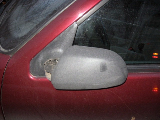

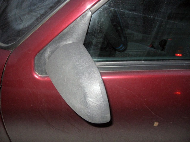

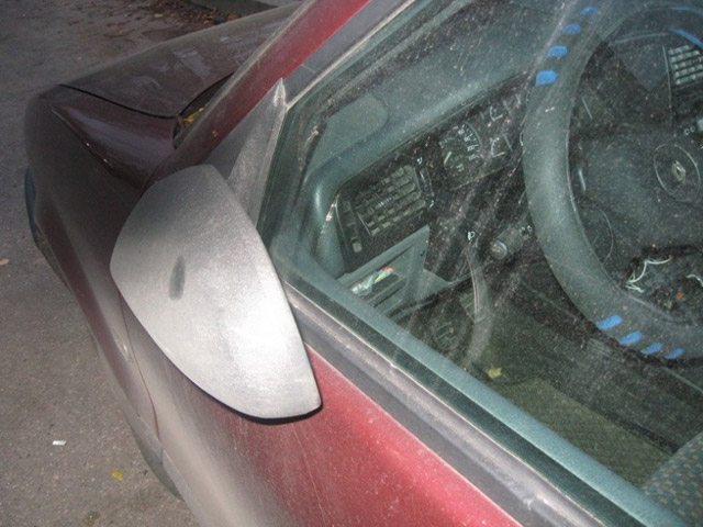

ХЗ. у меня если надовить к корпусу зеркало, то оно в сложенном положении и остается
R-19 II B53B '92 F3N L740 ~~~ Изображение

о как сходил и я глянул.....надовил посильнее на зеркало и оно осталось сложеным......а раньше боялся выломать..... :)

Остается в сложенном положении тока правое. Механизмы разные..... :(

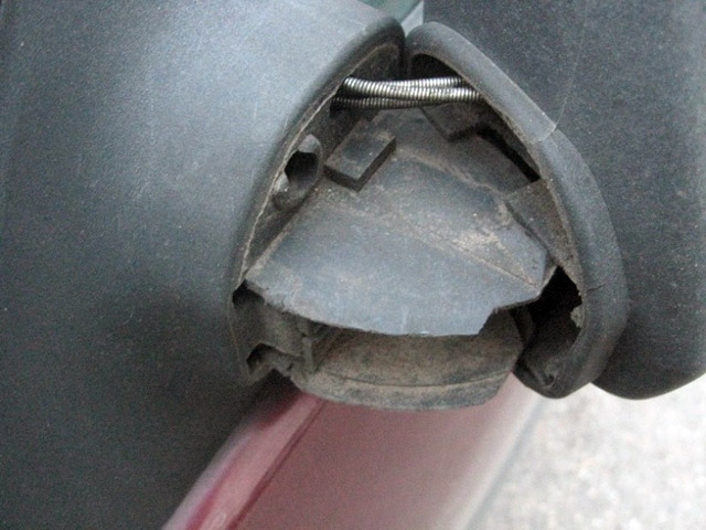

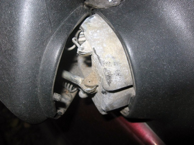

Они не складные, а начинают так загибаться на пружинах когда ломаются дюралевые упоры внутри зеркала! Это сделано на случай аварии чтобы зеркало просто сложилось, а не оторвалось!. вначале у меня как купил машину не складывались, потом левым зацепил в деревне столбик - стало складываться и упорчик сломанный достал из зеркала ы выкинул. В прошлом году на стоянке какой то нехороший чел сложил и правое:(

Вот это похоже на правду. У меня там все литое типа дюрали и не складывается, только отгибается на пружинах.

по фото, я бы сказал, что складывается только левое зеркало, там пружины уже нет..., а вот правое должно возвращаться на место...
У меня оба зеркала просто прижимаются к стеклу, и потом самостоятельно возвращаются в исходное положение...
Все упоры давно сломаны ещё до меня)
Перепутал. Остается в сложенном левое.
