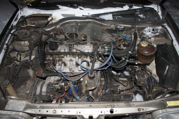

Добрый день\вечер. Постараюсь рассказать проблему. Форум читал весь но в голове кавардак. Вобщем имею рено 19 хэтчбек, туретской выделки 97 года=) C2J двиг, был Weber 32, стал СОЛЕКС 21083. Все бы хорошо, но провернуло вкладыш шатуна, разбило шатун и шейку коленвала=(( Плюс коробка зихирить. И тут под руки попался вариант: донор за умеренную плату, седан первой фазы, француз, F3N, 1,7 двиг, моновпрыск, 91 год, да еще и в подарок двое мозгов к нему=) Собсно вопрос: хочу прекинуть двигатель, но с 91 года там столько наворотили проводов, соплей и шлангв в никуда... Ищу помощи, вот в чем: перечислите пожалуйста ВСЕ датчики на F3N, где стоят, как проверить? Что надо из проводки я вобщем то понял, бензонасос погружной как подключить? через реле к зажиганию? и еще бы мне схему подключения ЕГР или как ее там, и еще есть в багажнике какой то угольный адсорбер что ли, стоял прям за правой фарой, около бачка омывателя стекла, куда его воткнуть Я бы и сам, но там еже газовики своих шлангов накидали=( Вобщем буду рад за советы и отзывы

Вот так там страшно, провода уже давно все самопальные, в принципе система должна быть древовидная, да? от мозгов к датчикам и приводам всяким... С машиной для начала стыкуется питание до и после замка зажигания и масса? А потом буду тахометр и лампы индикации подключать, или нет? поправьте пожалуйста...

Приборки вообще может не быть. В первую очередь берешь блок мозгов (слева на фотке у тебя должен стоять в нише правого крыла, но что-то я там его не вижу...), моторным жгутом проводов подключаешь его к датчикам: МАР (коробочка со шланжиком), датчику положения коленвала (в районе стыка блока и коробки), потенциометру и регулятору ХХ на блоке моника (хотя и без них заведется, но с ними - лучше), самому монику (чтоб форсунка работала), датчику температуры охл. жидкости. Вместо ДТОЖ можно резистор воткнуть на десяток кОм для первого запуска. Далее подключить катушку зажигания к мозгам, подать + (- при этом лучше отключить от массы) на бензонасос, мозги, катушку зажигания, подключить толстый провод от аккума к стартеру. С трепетом подключаешь "массу". Если ничего не взорвалось, не задымело и т.п., топливный насос зажужжал, регулятор ХХ зашевелился - значит ничего не напортачил :). Можно пробовать тыкать управляющим проводком от стартера в + и заводиться (ну или ключом - если подключал) :mrgreen: Если мотор заработал - глушишь его и продолжаешь секас с проводкой: подключаешь остальные датчики, проводку, все красиво укладываешь-подключаешь и т.д.
Вроде ничего не забыл - поправьте, если что пропустил.

Я так понимаю, на машине на фотке газовое оборудование стоит (или стояло) - поэтому там столько проводов левых и прибинтовано...
И, как уже отметил MaRtin - мотор обязательно переставлять с подкапотной проводкой, иначе ты его замучаешься оживлять, поскольку он сильно отличается от C2J. И, если финансы позволяют - то и бак с насосом тож сразу бери, чтоб не колхозить. Промоешь его заодно.
