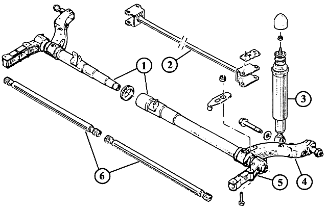

в 19-шке 94 года скрип в зацепляющиеся полуоси
подскажите если кто сталкивался с такой проблемой, как ее решить!!!!! заранее спасибо!!!!
1 — зацепляющиеся полуоси;
2 — стабилизатор поперечной устойчивости;
3 — амортизатор;
4 — продольный рычаг подвески;
5 — крепление продольного рычага подвески;
6 — пружины торсионы.

Т.е. если машина качается на ямах - скрипить? таки это подшипник в балке...

да, именно при раскачки!!!! надо менять подшипник????

"рестоврация" балки- дело не дешовае. Особенно если большая выробатка .
Скрип может быть и не от подшипников....

от чего тогда???
СообщениеДобавлено: 5.06.2011 21:34
Саленблоки.....но про процесс их замены, сам пока ничё не нашол :oops: . Скрип, это не стук....значит не всё так запущено.

Apostal писал(а):
в 19-шке 94 года скрип в зацепляющиеся полуоси ( рис 2 http://automn.ru/renault-19/renault-180 ... -1854.html )
Я сталкивался. В конце июня буду менять. Проверить так: заедь на яму/эстакаду и посмотри место, где эти трубы одна в одну входят. Если есть перекос - однозначно замена. У меня скрип появился когда пыльник порвало (как раз на месте, где трубы одна в одну входят он и стоит).
По ценам: ремкомплект (подшипники, пыльник) стоит 38 USD. НО (!!!) в магазинах это считают как 355 тыс.BLR ( красавцы, blya.... :zlost': ) и даляры не берут, только белку :zlost': . Так что нужно рулить на рынок и договариваться за USD. За работу берут 80 USD (применительно для Молодечно) - от минчан слышал, что работа 100.
Заменю - отпишусь тут что и как.
P.S. Кстати, вот номер : 7701464321 - ремкомплект балки. ( подгон Aleksey - а :xlopat: )
