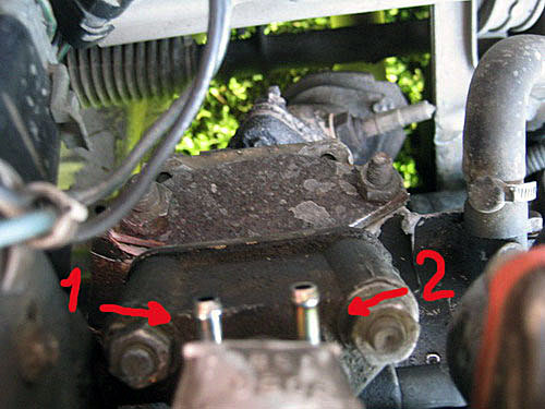

что это за две трубки торчат ? на схеме только одна показана.
на фото видно вместо ЕGR заглушка. также выкинул абсорбер с углём (зачем он ненужен там) на трубку № 1 подсоединил систему всех шлангов какие были а вот вторая трубка? пока что просто заглушил. может не так что сделал?

вот может на первую шла система шлангов для абсорбера, а вторая трубка на Map точно не знаю.. могу лишь предполагать

млин конструкторы же не дураки, если б там все это ненужно было бы то они бы не ставили. Абсорбер для того чтобы отсасывать с бака пары бензина и подавать их во впускной коллектор. Как известно бензин не горит а горят его пары. А EGR зря убрали, хоть немножко и прибавилось резвости, но все равно, при резком открытии газа много бенза вылетает в трубу. А с текущей ситуацией на бенз то лучше его поставить. и машинка будет жрать по трассе 5 литров на сотню если ехать примерно 120 (3200 об.м).
