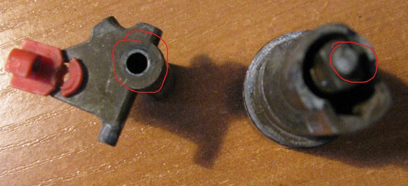

на днях, при открытии багажника, нажимаю на кнопку, отпускаю и она вылетает из двери вместе со всем содержимым... вывалилась полностью, вместо неё просто дырка..... исакал: на разборке - нету... у оффов - говорят что вообще не бывает...
подскажите где найти... в багажник попадаю ток через салон, спасибо французам :xlopat: , догадались щеколдочку маленькую поставить :)

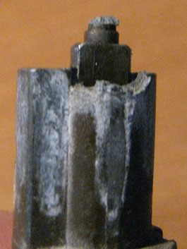

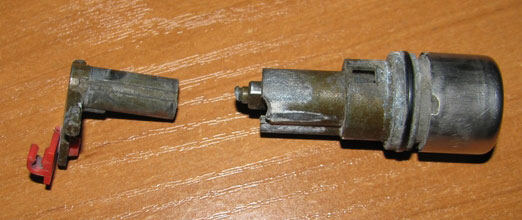

перед мной лежит... там обломился кусочек, на который крепится стопорное кольцо....

на фотке где обведено, это соединение, которое крепится стопорным кольцом....

Если обломалось ушко , как показано на фото ,то личинку замка под замену . Можно и закаревшую , главное чтобы ушко было целое . Далее надо развальцевать хромированный колпачок , вынуть секрет своей личинки и переставить в новую. Все смазать ВД-эшкой и собрать.
