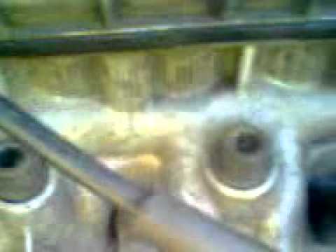

Здравствуйте. Подскажите, что так гремит в двигателе?
Первое видео из салона машины, стук несильно слышен
Второе, непосредственно из-под капота
Прошу прощения за качество, телефон :).

По звуку на видео неразобрать, много сопуцтвующих шумов + резонанс. Надо , чтобы послушал вживую знающий человек.
А вобще "визуально" откуда шум слышен отчётлевей...... перед движка , его верх .... и др. варианты ? При подгазовке шум зглаживается?

отчетливее верх

Слушать надо живьем. Либо дать звук ОЧЕНЬ хорошего качества. Даже живьем звук одного от звука другого может отличить только хороший специалист, а с таким качеством как тут было - вообще нереально ничего услышать...
