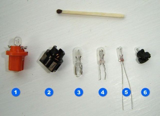

Не знаю как в твоей машинке а в моей вот такие:
Подсветка в панели и в часах с термометром с патроном N 1 она же N 3 лампочка достаётся и меняется.
А в подсветке дисплея магнитолы N 6 она же 4-5
