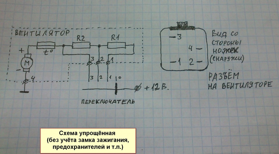

Вот, может поможет чем-нибудь...
http://a.d-cd.net/d6e2fau-960.jpg

Виной всему оказался сгоревший диод, проблема решилась запайкой проводка в обход его.

А заменить диод? Думаю не зря его французы туда поставили, проводок было всяко разно дешевле в производстве, так нет..
 Заголовок сообщения: Re: Не работает мотор обдува
СообщениеДобавлено: 26.12.2012 14:41
Зарегистрирован: 23.11.2012 14:08
Сообщения: 37
Откуда: г. Минск
При исключении его из цепи, как мне рассказали, возможны в процентах 20-ти случаев помехи при прослушивании радио. У меня нет помех.
СообщениеДобавлено: 26.12.2012 17:46
Где там ДИОД и какой его тип?
