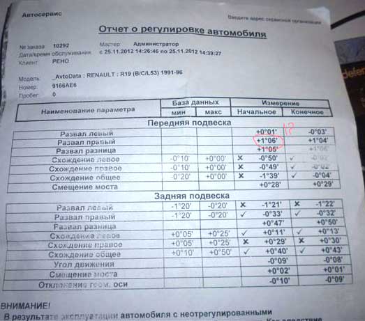

перед тем как поставить зимнюю резину решил съездить на развал-схождение.
сначала заехал по ул. Минской, там начали диагностировать подвеску.
результат в принципе все О*К, кроме правой шаровой. ее под замену. и только после этого на стенд.
в тот же день по пути домой взял две шаровые по 55 т.р. поменял обе стороны левая еще в принципе и ничего а правая ужас :shock: , как ее не оторвало в дороге?
на следующий день поехал туда же, но там была очередь, не стал ждать поехал на Гоголя 188, там компьютерный стенд.
и вот что: сайлентблоки на рычагах не в очень хорошем состоянии но терпимо, говорит что из за того что их неправильно зажимали , надо на опущенной машине мол.
а самое главное, что правое колесо завалено на 1 град. это при том что они по развалу не регулируются, и заводом выставлены где то в ноль.
говорит, что может быть погнута стойка или еще что нибудь.
как же так? что там может быть? стойка работает нормально, визуально ровная, без подтеков...
схождение сделал, но сказал, что будет тянуть вправо и подъедать резину из за этого.
проехался по трассе отпуская руль - ни куда не тянет, в поворотах ведет себя предсказуемо..... :?:
вроде все хорошо, но все же боюсь за резину.

разница в 1 градус между правым и левым колесом допустима

рассверливаешь два отверстия под болты крепления стойки к кулаку ,чтобы получился овал , и вот тебе регулировка развала.

ага, точно, как на Фольцвагенах.
это мне на том самом СТО и подсказали.
не хочу заниматься этой порнографией.
хочу понять откуда этот градус появился.

А шаровые не менял?

менял сразу

Все что угодно, хоть даже пружины по разному просели.

алексей 82 писал(а):
менял сразу
где-то читал, что можно поставить шаровые разные и одно из колес, соответственно, завалится.

Может когда старый владелец снимал стойку амортизатора, то не в те отверстия потом прикрутил опору аммортизатора (они отличаются для рейки с/без г/у). Проверьте под капотом!

Да один градус в принципе фигня. Помню занимался ерундой пару лет назад: была у меня резина, тянула в сторону (матадор-омскшина). Так я пытался скомпенсировать развалом увод. И, в принципе, скомпенсировал :) Разваливал именно при помощи "заоваленного" отверстия под верхний болт крепления амортизатора. Разница в развале была видна НЕВООРУЖЕННЫМ глазом, если присмотреться. Но машина ехала ровно. :) Резина тоже сносилась ровно и была благополучно выкинута :) На новой резине развал возвернул на место. Это я к тому, что 1* развала катастрофически на износ резины никак не повлияет :)
На износ схождение сильнее влияет. Если сильное схождение - наружный край будет счёсываться, если РАСхождение - внутренний. У меня на форд-орионе было дело убился сайлент, расхождение стало сумасшедшее, так жена за каких-то 200-300 км пробега убила резину почти совсем: наружный край как живой, а на внутреннем протектора не стало совсем. Я спрашиваю "неужели не чувствовала, что машина не так едет" а она: "едет да и едет, какая разница, как". Женщины они такие женщины... :)

поразглядывал картинку - на задней оси тоже развал разный :) только в другую сторону.... за заднюю резину не опасаешься, только за перед?

да нет, три года сзади стоит одна и та же пара Белшина БИ 555 185/65 . Износ равномерный.

Я вот чего подумал.....
А может у них стенд наклонён на бок?.....
Я почему так подумал: развал на задних и передних колёсах имеет отклонение в одну сторону...

Как давно менялись сайлентблоки рычага (рычагов) ?

как купил -три года назад так и стоят те самые.
