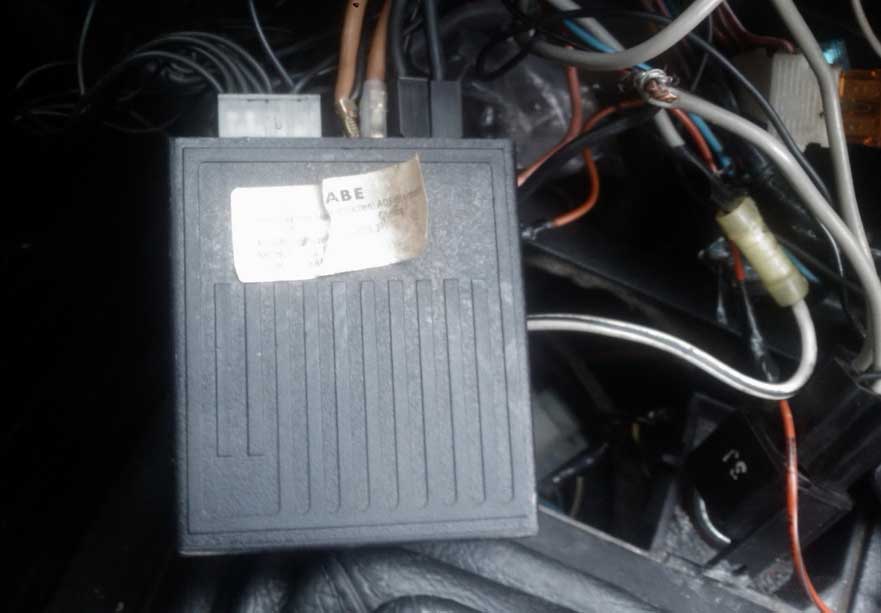

Алексей -был иммо . Вот фото коробочки
Фото с телефона - вот сюда вставлять брелок
Когда он отказал в пути при внимательном рассмотрении содержимого коробки заметил что на нескольких контактах отслоилась пайка. Снял коробку , нашел паяльник , пропаял все что выглядело подозрительно.

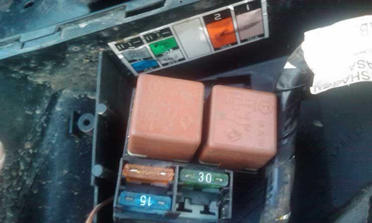

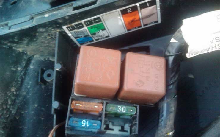

Смотрю предохранители . Под капотом слева нашел сгоревшим вот который на фото зеленый, на 30 .
Вот расшифровка этих предохранителей- что за что
Поменял - о чудо , заводимся и едем на газу. Бензонасос не работает по прежнему(!!!). Ездим еще день - глохнем посреди дороги. Грешу снова на этот предохранитель - но в этот раз он целый. Разобрал пол капота , прошел всю видимую проводку . Эффекта ноль. Ребят помогите, любые мысли !

То , что показано на фотографиях простая китаезная сигналка. Если разместите фото брелка, то все сразу станет понятно. Все эти китаезины устанавливаются с блокировкой посредством реле , которое разрывает какую нибудь цепь зажигания. Ищите. Или к электрикам.

это не родной иммо, но очень популярный в то время. Чтоб его отключить достаточно соединить цепи которые он разрывает, на мозги он никак не завязан. если внимательно просмотреть плату можно прямо на ней спаять выводы - должно быть три пары по 2 провода

Вовчик если найдется время у тебя - завтра сфоткаю плату почетче , может подскажешь что куда паять , сам в электронике не силен но паять умею .
Ну или для начала хотя бы принцип этого спаивания объясни.
Спасибо.
З.ы. На плате 4 выхода от *внешних устройств* ,плюс эти выходы еще цепляют как минимум 2 непонятные реле.

нужно найти на плате реле, которые разрывают цепи, обычно дорожки от разъёма к силовым контактам этих реле визуально мощнее остальных. так вот необходимо соединить эти дорожки по две на каждом реле. Если ты говоришь что были непропаяны выводы - то скорее всего это именно эти силовые контакты
