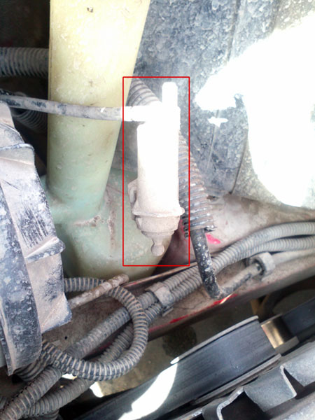

Нашел то ли датчик, то ли еще что-то, подскажите что это

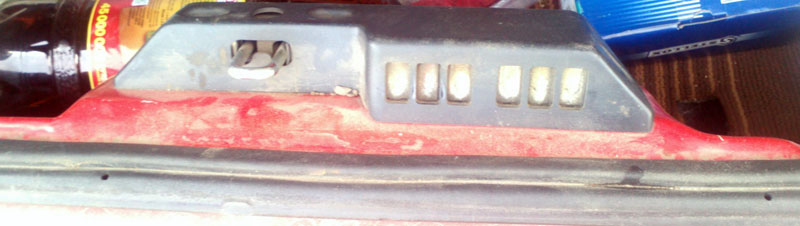

А так же для чего эти контакты в багажнике?

Ну вы блин даёте :mrgreen: . Контактная группа отвечает за работу : обогрева стекла,стеклоочистителя, подсветку номера. На крышке тоже есть подвижные контакты в резиновой гофре.
По первому: что подключено ? Провод или кембрик??? ..... по нижней "пимпочке" напоминает корректор фар ..... только форма нета.

Про работу ЦЗ забыл :oops: .

Просто смотрел на другой девятнашке, контактной группы не было.
"Пимпочка" имеет 2 положения - выдвигается и задвигается, на жестком кембрике.
Такая система только на 19-ках I фазы , на II жгут идёт прямо по крышке.
p.s. Кчему подсоединён "кембрик"?

1. Вакуумный корректор фар скорее всего.

Если это корректор фар, то куда он должен быть вставлен? Трубка от него идет в салон.
В фару наверное, больше корректировать там нечего...

Невстречались Рено19 с пневмокорректорами ..... все электро. Может пневмопривод использовался для других целей , которые известны только прежнему владельцу.
Надобы пройтись по шланжику в салон ....и найти там пневмо-электро блок , может что интересное узнаем.

контакты на ляде скорее всего на дворник и на центральный замок, если они есть.
у меня нет ни того не другого, но 2 или 3 контакта есть, обогрев помоему с крыши подводится, нужно будет глянуть...
Ну у меня механический стоит, вроде на тросиках, могу ошибаться, т.к. подробно не рассматривал и ещё не ремонтировал. Но не электрический - это точно
Алексей почти прав, это корректор фар, только не вакуумный а гидро. вся система заполнена красной жидкостью, которая не замерзает. в салоне авто, левее и ниже руля должна стоять круглая ручка управления, диаметром около 5см, с стандартным обозначением корректора. если в системе недостаточно или нет жидкости, то она не работает.

sergeisergeevich писал(а):
Я , собственно, тоже первый раз слышу про пневматический или электрический корректор. Гидравлический - да, механический - тоже был такой. Электрический, скорее всего электронный еще можно представить на современных авто, но не на рено 19, тысяча девятьсот лохматого года выпуска. А пневмо - это уже через чур.

Va_Sha_Renault писал(а):
Ну вот человек меня поправил, но суть та же, что это корректор фар (уж очень шарик похож).

nik73, вы о чём ? СтоЯт на 19-ках электрокорректоры (на подъём и опускание светопотока).... Колёсико на 4 положения , и сам привод на корпусе фары.
