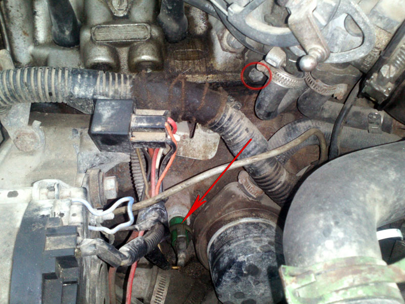

Приветствую.
Решив проверить датчики, но не обнаружил на своем месте датчика детонации (вместо него болт) :shock:
Сначала подумал что он ввернут ниже, но разъем на том датчике одиночный. Значит ОЖ :D НО вроде как он должен располагаться правее :|
Вообщем одни загадки, доставшиеся от предыдущих владельцев.
Чем грозит езда без датчика детонации?
R19-I, F3N742

На некоторые моторы датчики на заводе не устанавливались\, тогда должно быть хитрое устройство ( под капотом) корректировки зажигания вручную.

Возможно, но в мануале четко написано что он должен быть :)
Теперь придется еще выяснять какой незадействованный разъем ведет на мозги или кидать напрямую.
