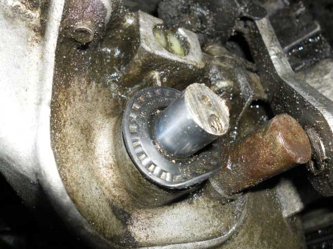

Малый сальник (штока выбора передачь)
Разбирать (колоть) КПП я конечно не собирался , также как и использовать составной ремонтный сальник.
Дрелью сверлил два отверстия под резьбы М6 и М4 .
Отпиливаю (ручной ножовкой) кронштейн , снимаем пыльник и получаем доступ к сальнику штока.
"Выковыриваем" старый сальник и впресовываем новый .... ставим пыльник на место и привинчиваем рычаг к штоку.

СообщениеДобавлено: 24.09.2014 1:57
Сомневаюсь в долговечности такого соединения. В Крым (или еще куда-то далеко) бы я точно не рискнул ехать после такого ремонта...
СообщениеДобавлено: 24.09.2014 19:35
Вчера ещё напомнили в личке, а сенгодня и в теме комент ....
Давно хотел внести дополнение :
В Апреле пришлось прихватить на сварку , т.к. слишком большоё усилие на соединение . Езжу без проблем с включением и без подтёков масла .
Всё равно, способ намного проще чем разбрка-сборка кпп . Если цель только замена сальника .
р.s. Так называемому "половинчатому рем.-комплекту" - я не доверяю.
ну и очень зря, зато потом, тупо колечки поменял и не надо заморачиваться еще раз со сварками, болтами и прочей ерундой.

А есть у кого-нибудь код заказа "половинчатого ремкомплекта" ?
СообщениеДобавлено: 5.11.2014 18:59
Как-то смотрел я цену этого половинчатого, уж больно неадекватная была.
Можно попробовать начать с укорочения пружинки родного сальника.
Номер ремкомплекта: KITETANCHE
СообщениеДобавлено: 6.11.2014 2:00
Сообщения: 880
кода нету, там где заказывал, не дают, тупо в пакетике привозят, но есть 1 шт. в наличии, будет интересно, пиши.
