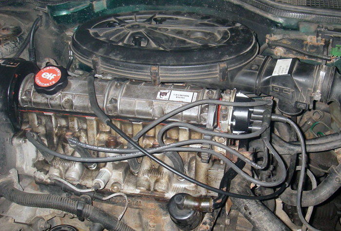

Помогите определиться, а то у меня как оказалось порядок подключения вроде как не сходится с инструкцией.
Нет оно как бы как и у всех 1 - 3 - 4 - 2
Как вот на этом вот рисунке:
Вот только первый у меня начинается там где второй на рисунке (красная точка). Я пробовал поставить как на рисунке - машина отказалась заводиться. Короче у меня вот так, но правильно ли это? А если нет, то как такое возможно, что машина с моим вариантом лучше работает, чем по рисунку?
Рено 19, двигатель F3N L-740, моно

Рисунок откуда? Если из "левой" книги, то нечему удивляться.
Не думаю, что кто-то специально шестерни в моторе переставил.
Работать он будет только в одном положении проводов.

там же на крышке трамблера написаны цифры.....по другому работать не будет

Рисунок отсюда http://renault-19.5go.ru/html/14_10.htm
На крышке, что на старой, что на новой ничего не написано, чему кстати и сам был удивлен.

Посмотри, плиз, в каком порядке у тебя провода распределены! Совпадают с моей фоткой?

главное чтоб 1-й цилиндр был напротив 4-го, а 2-х напротив 3-го.
если их сместить по часовой стрелке будет сильно ранее или позднее зажигание, если кололи двиг - то могли сместить метки распредвала и коленвала, и выставить зажигание на глаз по ВМТ в итоге трамблер и крышка прокручены
Ясно, ну значит осталось определить как провода должны быть подключены на моем двигле по инструкции и буду делать вывод, кололи двиг или нет (машину купил уже в таком состоянии). По крайней мере, я так понимаю это не сильно страшно, раз соблюдена правильная противоположность... хотя если дело в метках, майстровали явные идиоты походу. :(

Нашел выход с ситуации, правильно у меня провода стоят, а в инструкции ошибка :
google.by/search

На картинке верхняя зацепка, вроде для троса газа. Все нижние - для свечных проводов.
