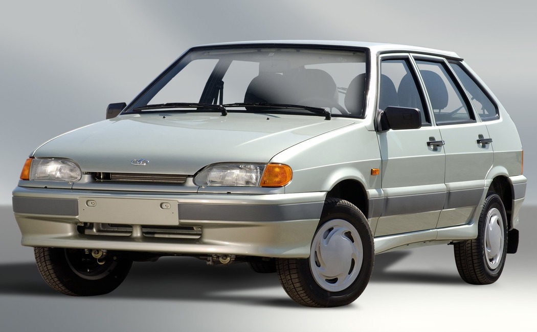

похоже на это http://4put.ru/pictures/max/908/2790586.jpg" rel="nofollow
СообщениеДобавлено: 8.05.2014 21:54
Не похожа. Это одна из красивейших ВАЗов, и тут ресниц этих нет.
