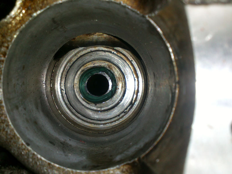

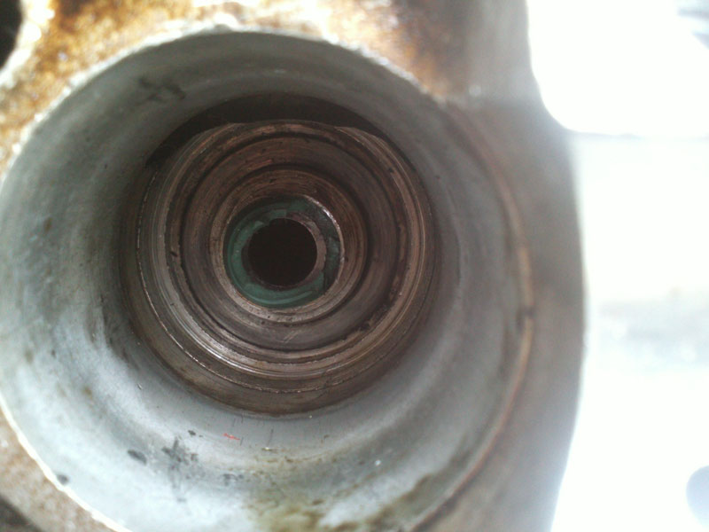

Хотел поменять колпачки, но не смог снять их, т.к. вокруг них надето что-то типа дополнительного кольца сверху. И колпачок зажат между направляющей и ним.
Фото:
Кто-нибудь сталкивался с таким? :shock:

Рекомендуется снимать специнструментом, чтобы не попортить втулки клапанов. Я снимал , поддев сбоку, большей отверткой, сидят они заразы крепко. Напрессовывал новые сначала от руки, потом молотком до упора (но без фанатизма) через оправку или можно подобрать головку подходящую. на 12 или 13.
Чет на фото не пойму, это вид сверху чоли?

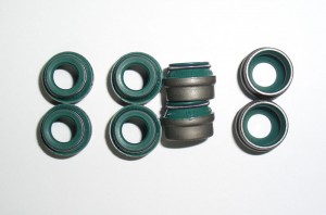

Колпачки они вот такие:
, у тебя другие что ли?

По идее, колпачки сидят на направляющих. А у меня колпачок зажат между направляющей и какой-то хренью. Попытался снять пасатижами, только часть колпачка оторвал.
Попробую выпрессовать, посмотрю что как.

Всё, разобрался.
Мне пришли колпачки без металлической юбки внизу, вот и не мог сообразить :)
