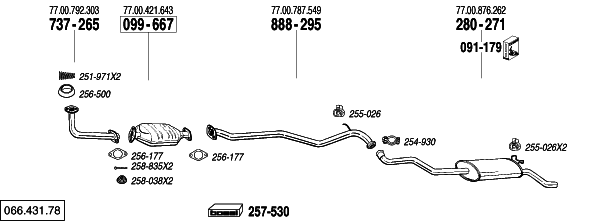

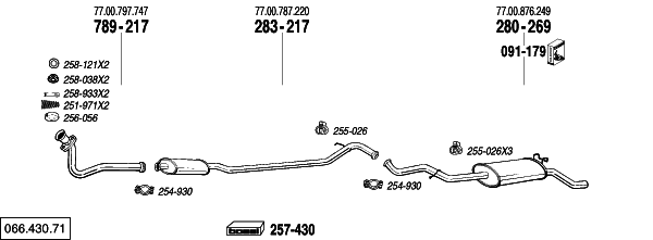

Скажите кто-то ставил среднею трубу с C3J 1.4 на F3N 1.7 По диаметру и месту стыковки с глушителем и катом она попадает?
То что есть
То что хочу

И в чем смысл полученного однобаночного глушителя?
Логичнее вместо ката трубу сплошную.
Все просто прямая дешевле на 30 у.е. Есть труба которая от коллектора до глушителя но только там крепеж хомутом, а не фланцем да и вряд-ли она дешевле.

Я про такой и говорил: резонатор и глушитель.
А у вас по задумке выходит катализатор + глушитель. Это не то.

Блин у меня средняя диаметр 50мм и кат. тоже 50мм, а продавец пишет что просто труба без резонатора 45мм, а у вас как было? или кто что думает :?: ?
А в придачу хетчбек но если я правильно понимаю хетч от седана отличается глушителям, а не серединой.
