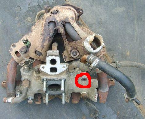

После установки ГБО Индикатор на приборной панели начал показывать ахинею то молчит то показывает только половину от того что было. Проводку проверил на обрыв все норм.
Осталось только два варианта или сам датчик или воздушная пробка.
Подскажите кто знает параметры датчика.
И подскажите как воздушную пробку спустить я так понимаю на впускном коллекторе (на картинке красным) пробу выкрутить.

Если это F3N, то тут ничего выкручивать не нужно, воздух в этом двигателе прекрасно выгоняется в радиатор, откуда и спускается находящейся на радиаторе единственной пробкой для выпуска воздуха. Проверено многократно.
Скорее всего датчик глючит, или контакты на нём.
Тонкостей установки ГБО я не знаю, но предположу как вариант, что возможно при подключении электрооборудования ГБО, установщики подключились к датчику температуры (который работает на указатель) - как вариант, по незнанию могу конечно ошибаться, но я бы проверил
