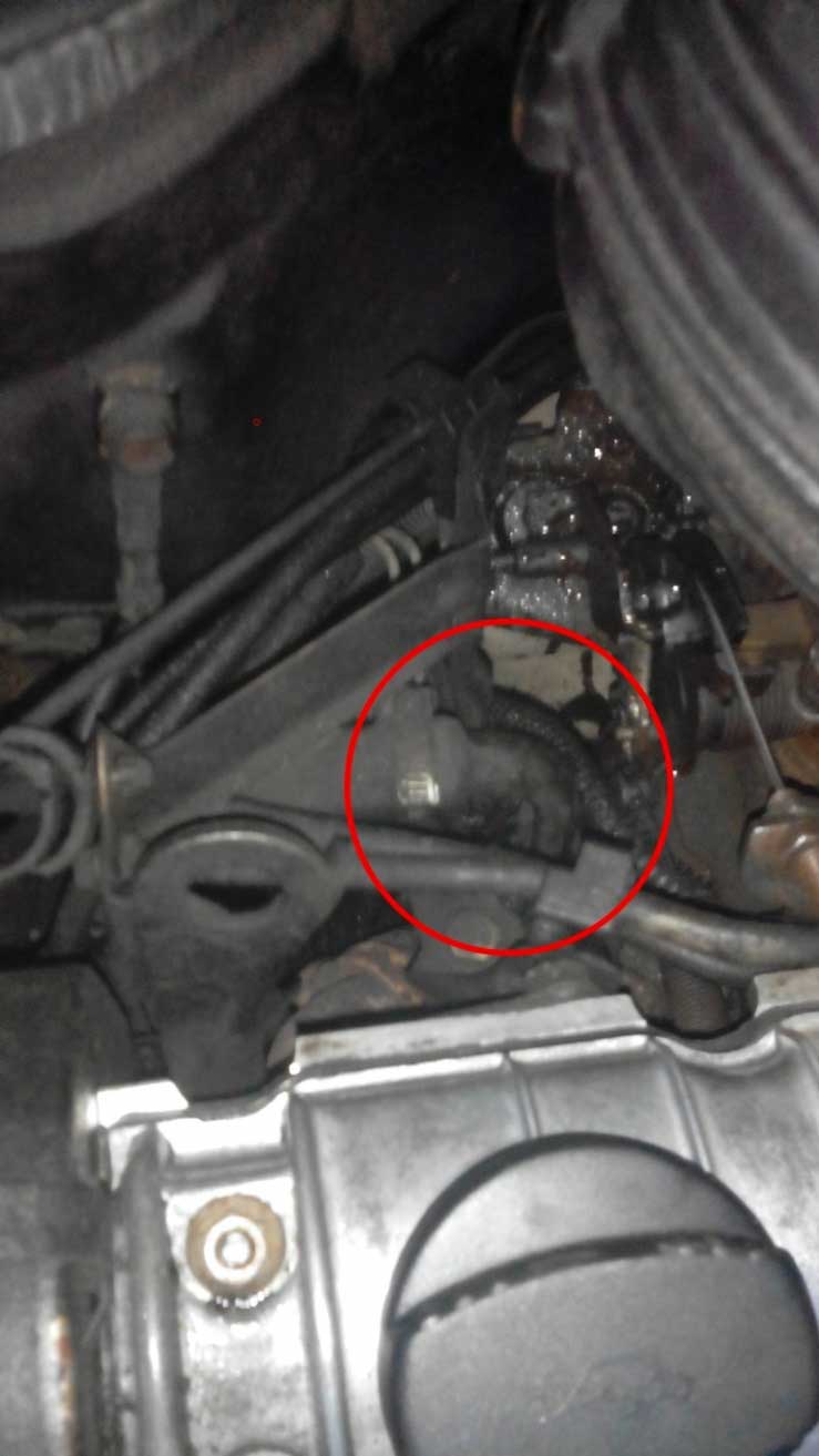

Вчера при езде заметил белый пар из-под капота - остановился, посмотрел - треснул Г-образный патрубок системы охлаждения слева от моновпрыска (на фото). Подскажите, пожалуйста, номер по каталогу этой штуки.
Машина - R19-II, двигатель F3N 740 (моновпрыск, 1.7 бензин)

номер 5
89 33 002 501
