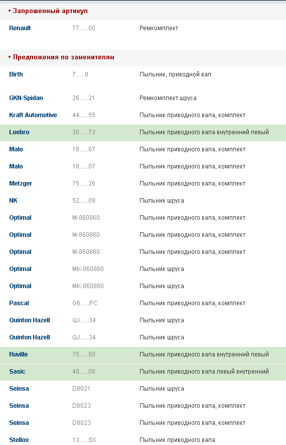

Обнаружил лужу масла под машиной слева естественно вытекло масло с коробки, нащупал что треснул пыльник внутреннего шруса (мотор 1.4 C3J 710)
Достаточно будет сменить только пыльник или же нужно покупать все вместе пыльник+сальник?
или они в комплекте идут?
на exist нашел только это 7701462100
Подскажите пожалуйста

Внутреннего ШРУСа не бывает. Бывает трипоид. И там манжета(пыльник+сальник+подшипник) должна быть. Покупается и меняется, стоит 15-20.

на exist нашел только пыльник

Года три назад я тоже себе менял пыльник с той стороны. Отдавал знакомому, но хорошо помню, что в комлекте с пыльником были все необходимые прибабахи, дополнительно никаких сальников не покупал.

Вот из этого списка рекомендую Sasic. Только есть один нюанс, внутрений посадочный диаметр под подшипник, два размера бывает примерно 26мм и примерно 29мм.
