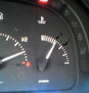

Кто меня обманывает? Датчик на стрелку и лампу или датчик включения карлсона?
В положении I стрелка на прогретом движке и при езде
в положении II включается вентилятор.

maxim-s, ну и что здесь не так?

При работе двигателя стрелка была немного ниже положения I, а карлсон включался между положением I и частоколом.

Маловероятно, что датчик вентилятора и термостат сговорились...
Поэтому грешить следует на датчик стрелки или саму стрелку.
У меня вентилятор вкл. в положении "1", а термостат держит стрелку на половину большого деления ниже.

maxim-s, у меня например рабочая темп-ра - это положение 1(минус 2 маленьких) как у тя на фото, кулер врубается на положении 1(твоё фото).
Но так у меня стало показывать после ремонта датчика, зеленого-стрелочного, а как было до ремонта, точно не помню.

Вот так у мя - зеленая-рабочаая зона, Красн.-вкл. кулера.
