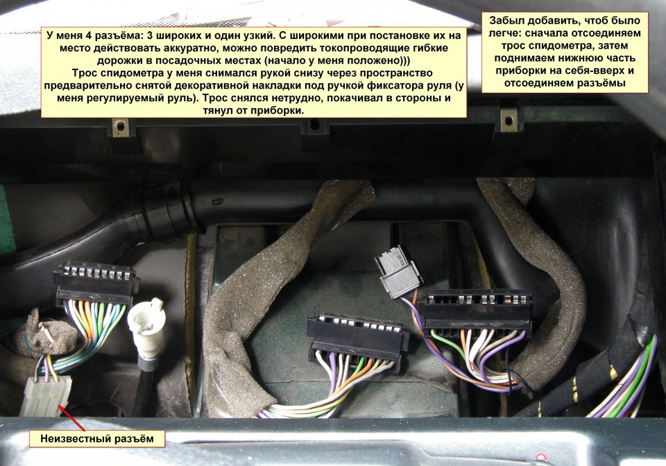

Там на подсветку приборки целая батарея лампочек работает.. Чтоб все сразу померли - вряд ли, либо было что-то неестественное с электрикой.. На ощупь - лампы подсветки чуть поболее будут размером, чем сигнальные (и их патроны соответственно) А вообще если уж так все серьезно - может лучше приборку полностью снять и посмотреть внимательно.. Демонтируется за 5 минут (при наличии звездочек "торкс" и правильном подходе).

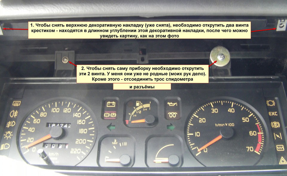

Sokill писал(а):
... А вообще если уж так все серьезно - может лучше приборку полностью снять и посмотреть внимательно.. Демонтируется за 5 минут (при наличии звездочек "торкс" и правильном подходе).
Для наглядности...

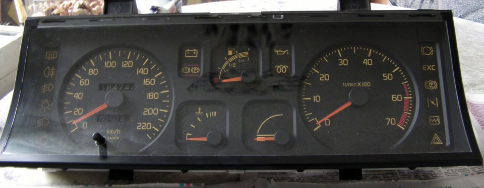

Господа , все кто ответил в теме Спасибо за советы и инструкцию. Приборку снял - никакого криминала не нашел... Все усики на шлейфах целые , лампочки тоже.
Однако все маленькие лампочки работают а все большие нет. Предохранитель на габариты в порядке.
Какие еще будут мысли ?

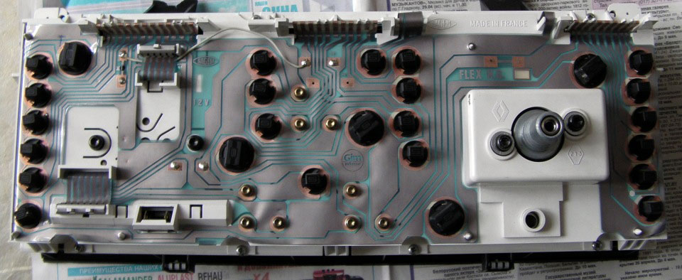

Маленькие лампочки - индикаторы, у них свои цепи питания, только масса общая в панели. Масса на панели есть раз они горят. Проверь наличие плюса контролькой на 8 контакте левого разьема - при включении габаритов должен появляться и регулироваться регулятором яркости. На индикатор включения габарита напряжение поступает через другой контакт. "Контрольный выстрел" - подать плюс и минус питания на колоду панели на соответствующие контакты напрямую (8 +, где минус - по дорожке просмотреть, на фото вроде на 1 вышел..) Должны загореться. Но все атки кажется что проблема в регуляторе яркости, и на колодке на 8 контакте плюса не будет.. смотреть регулятор приход и выход питания, если есть - проводку от него на панель
