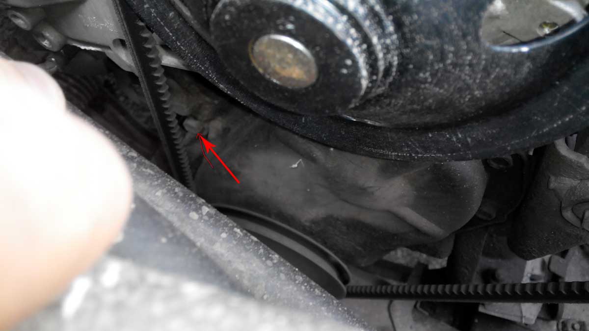

скинте фотку где на двигателе С пробка для слива ОЖ с рубашки двигателя?

болт для слива ож находится со стороны правой стойки, чуть ниже головы. Болт на 11. Есть к Вам встречный вопрос не по теме - какой уоз на вашем двигателе, а то у меня стоит градусов 9, на низких оборотах слышу детонацию.

этот болт который стрелкой обозначен?
он ниже болта которое крепит ухо (наверно для подъема двигателя)
и чуть выше болта который крепит кожух под которым цепь находится...
по поводу УОЗ незнаю, после зачистки контактной группы и выставления зазора - выставлял его на слух путем поворота трамблера...

Да это тот самый болт, если его не разу не откручивали ранее, то тяжело выкрутить будет.
