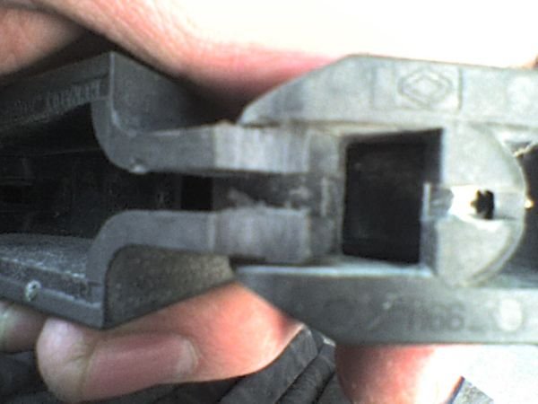

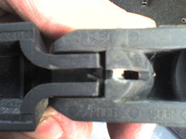

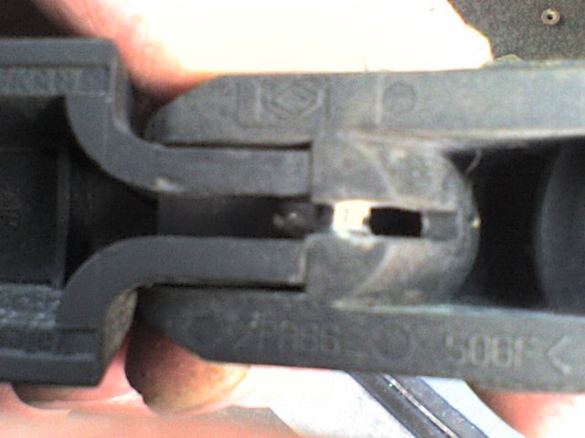

Ну вот и проблема решена! По совету Troll за что ему большущее СПАСИБО, был сточен круглым напильником (что было под рукой) упор (выступчик) на пару мм. на изгибе под пружиной. И стекло было не узнать, щётка чистила как положено, полностью! Сорри за качество, я думаю поймёте. Каких то пару миллиметров, человека делают счастливым!

Это точно! Изображение

Не дагнал, че-та. Обведи хоть - где пилил, ата еще не там отпилю)))

Сорри поправил. Когда снимете всё будет понятно.
