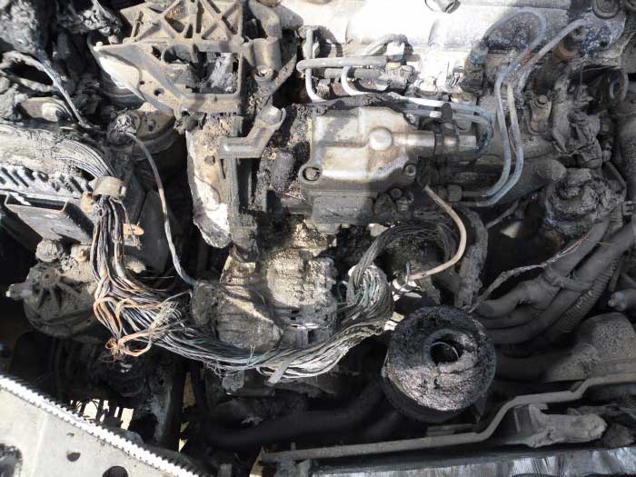

Советую не тянуть с ремонтом .... "Привет" от неисправного стартра =
:!: Не пугаю , просто и так бывает к сожалению.
.....https://autoby.biz/forum/viewtopic.php?f=57&t=42258&start=30
