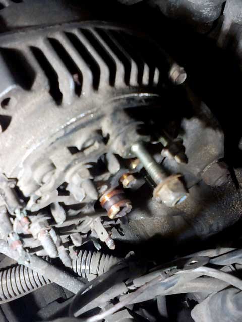

проблема вот какого характера на холостых загорается лампочка АКБ если к примеру включить габариты или фары или вентилятор печки в общем любую нагрузку. обороты поднимешь свыше 1000 лампочка АКБ гаснет при любой нагрузке. в чем причина, ремень натянут хорошо
Symbol/Thalia 2007 / K4J 1,4
 Заголовок сообщения: Re: Генератор
СообщениеДобавлено: 22.05.2016 15:15
Причина в генераторе. Разбирать, смотреть, проверять.
На всякий случай можно проверить чистоту и затяжку клемм на генераторе и массы.
