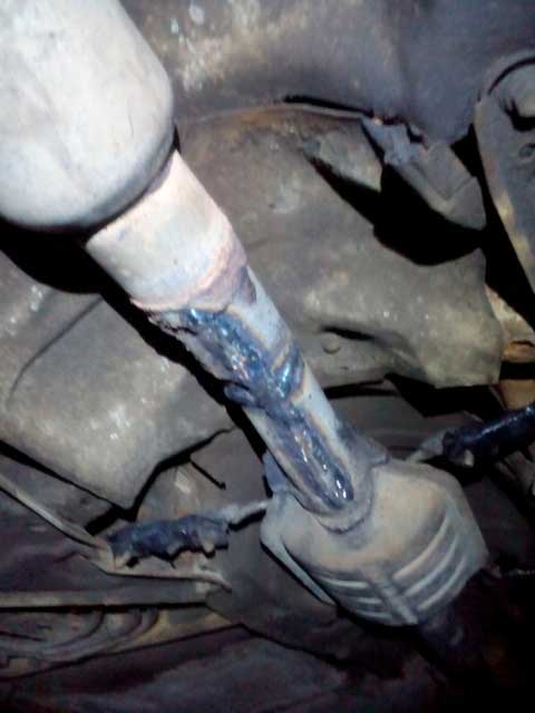

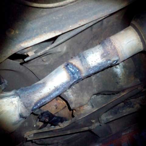

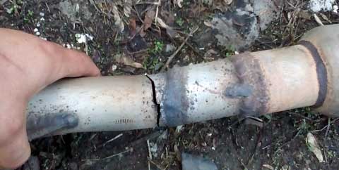

Новая (уже четвертая) трещина появилась рядом.
Заварил... :pogovorim:
Снизу приварил "усилитель" из шпильки М8, непрерывным швом с обеих сторон. Какое-никакое, а усиление.
Есть две версии. Или он закаляется, и лопается от попадания воды. Или просто не выдерживает повышенную температуру. И ездить с ним надо не более чем на 3 тыс. оборотов. Я еду длительно на около 4 тысячах. Может быть, поэтому... Интересно было бы узнать, намного ли больше температура.

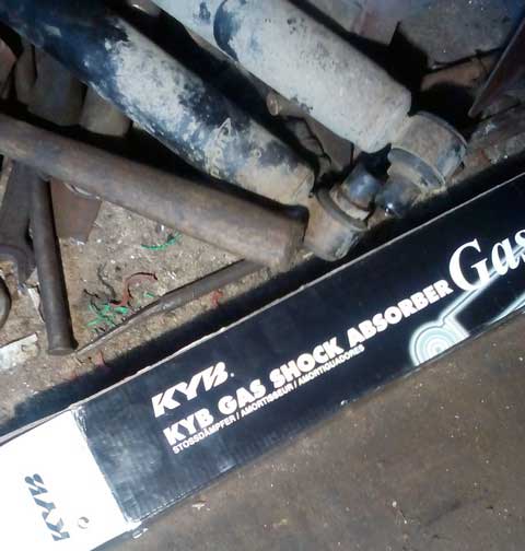

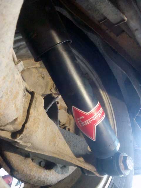

За одно уж похвастаюсь, прикупил вот ништяки для сценика :mrgreen:

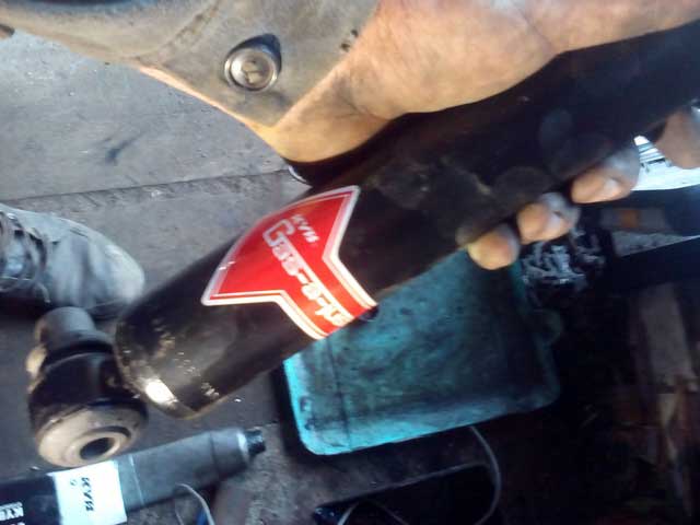

Жаль, что не снял на видео, как "работали" патроновские аммортизаторы... Не прожили и пол-года. Не покупайте это хавно-patron. Потом придётся всё равно покупать другие.

Как долго едется на 4000?
Я думаю, что в таком случае очень большое влияние оказывает качество металла этой банки.
СообщениеДобавлено: 24.05.2016 19:45
Сообщения: 668
Откуда: Горки
около 5 часов. Полный бак бензина до лампочки без остановок.
Scenic 98, 2.0iRT F3R 796
СообщениеДобавлено: 24.05.2016 19:56
Ну при таком режиме 100 пудов перегрев. Масса не такая большая, чтоб его так рвало.
СообщениеДобавлено: 24.05.2016 23:06
Перегрев тут не при чем. Если бы металл плавился, то тогда понятно. Скорее тут банально ломается труба, потому как: 1) металл тонкий 2) выхлопная стоит так, что в этом месте момент на излом есть.
СообщениеДобавлено: 24.05.2016 23:09
Сообщения: 668
Откуда: Горки
И металл тонкий и момент на излом есть.
Мораль сей басни такова - не надо покупать Polmostrow. Вот и всё.
А ещё лучше, копить бабки на другую машину.
