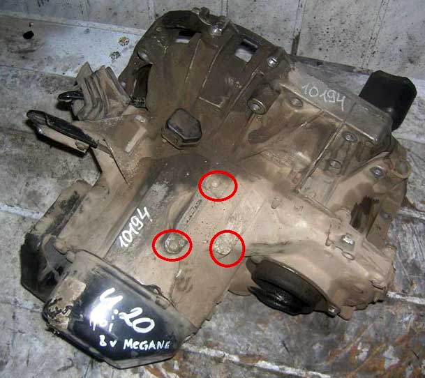

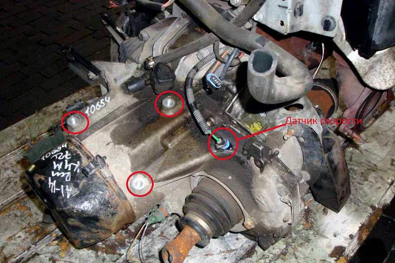

Разобрался сам.
Подойдёт, но короче передачи станут и расход увеличится.
Нашёл в нете целый мануал по коробкам. Там все расшифровки.
Мануал вообще показал, что у меня должна стоять другая коробка.
Коробки JB1, бывают 2-х типов, плюс к ним вариации наличия или отсутствия датчика скорости.
Вид 1
Вид 2
