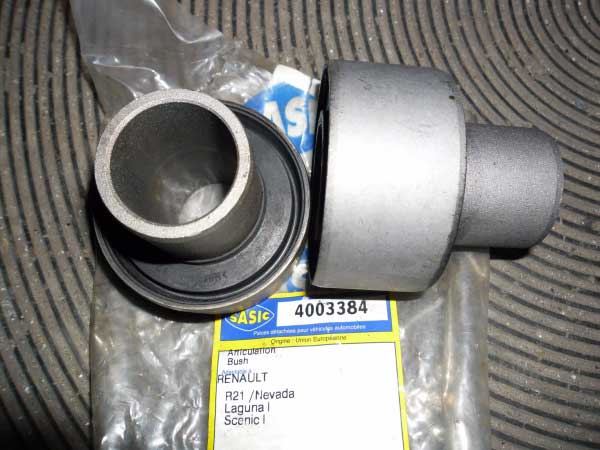

Купил "сасик" — очень много сейчас подделок, надеюсь не "попал" ;)

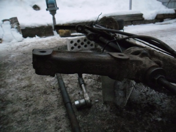

1). Полностью поднимаем задок машины . Ослабляем и отсоединяем нижние точки крепления амортизаторов. (Верхние можно пока не трогать — в полностью висящем положении меша
2). Пробуем ослабить четыре гайки крепящие балку к кузову . Не жалейте "вэдэшки" + металлическую щётку. Мне повезло, гайки пошли …если провернутся болты, придется разбирать пол салонного пластика сзади, что бы добраться до шляпок болтов = лишняя работа.
3). Отсоединить разъёмы от датчиков АБС (! АКБ не отключал — после сборки ошибка не горит, система работает.)
+ Пробовать отвинчивать задний контур тормозов . Я выбрал вариант отсоединения штуцеров от гибких шлангов (! Особо не церемонился — на замену шли элементы системы, включая трубки …не нравились они мне, ну раз уж влез, то почему бы и нет )
Отсоединить троса стояночного тормоза ( что-бы не снимать барабаны — отсоединил от планки рычага под днищем) . Выкатывал балку вместе с тросами.
4). Полностью отвинчиваем гайки удерживающие одновременно с балкой и заднюю распорную балку (Её называют по разному, и стабилизатором, и тягой …по мне, обычная распорка прямоугольного сечения) .
5).Полностью отсоединив контур задних тормозов, отвинчиваем оставшиеся две гайки фиксирующие балку относительно кузова . Болты не вбивал в салон, аккуратно снял вниз.
6).(! Важный момент — замерить расстояние между центрами отверстий в рычагах ) = Это понадобится при сборке и лёгкой установке перебранной балки назад .)

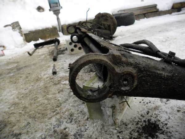

Приступаем к самому гадскому — выбиванию торсионов из посадок в рычагах и центральной втулке . *Я уже год назад пробовал выбить торсионы обратным молотком …через резьбовые отверстия в концах торсионов (М10х1,5) = сидят мёртво.
Прогрел центральную втулку маленькой паяльной лампой, а дальше кувалдой просто ударяя по рычагам высадил рычаги вместе с торсионами и остатками резины из обойм сайлентблоков.
7).Подготовка балки к запрессовке новых сайлентов. Так как в моем случаи наружная часть сайлентблоков почти полностью отделилась от металла — в корпусе проушин остались наружние кольца. Простой ножовкой по металлу сделал распилы (ослабив посадку) = вынял их легко.
(! Вынимаются только "на себя" …для фотографии сдвинул внутрь) . + Увидев еще пару распилов на корпусе проушин = понял, что менялись уже не раз :).
! Один момент остался "за кадром съемки" … Т.к. пресса у меня нету, пришлось отправить помошника к общему знакомому для выпресовки из рычагов торсионов и внутренних втулок старых сайлентов.
Торсионы поддались на малом давлении, а вот вопрос, как достать втулки старых сайленблоков? Нашли сравнительно лёгкий и быстрый способ = вставили внутрь втулки подходящую по диаметру гайку (любую), обварили её …и также как и торсион выдавили вниз (уже имея точку опоры, а не просто полую трубку).

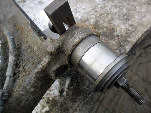

8). Впрессовываем новые торсионы в проушины балки . Позиционности нету, сплошная резина — без меток и прочего. Использовал обычный самопальный винтовой пресс (длинный болт+шайбы+гайку). Смазал литолом для облегчения посадки.
9). ОЧЕНЬ важный момент, впресовка рычагов .
-Важно посадить рычаг относительно балки максимально точно . Чтобы в статичном состоянии (когда машина опущена на колёса) сайленблоки были максимально расслаблены (без скручивания и прочего — что приводит к их не долгому ресурсу) .
-Важно соблюсти параметр расстояния под крепежные отверстия болтов (это мы замерили сразу при снятии балки)
-Важно соблюсти равномерность впресовки правого и левого рычагов (дабы исключить смещение задней колеи относительно передней ).
Наткнулся на мнения 50/50 …Есть мануальный чертеж …и не соответствующий схеме текст:
Т.к. имею машиностроительное образование и знаком с черчением от и до … следуя законом черчения и построения схем : всегда размерность берется по осевым линиям, а не от опорных поверхностей. Сделал так как считал правильным = далее сам себе устрою проверку (смотрите в конце поста). Правильно или нет — решайте сами.
Заданные осевые расстояния замерял простой планкой с подвижным элементом ("по русски" = обычная деревянная планка с перпендикулярно ввинченным саморезом настроенным на длину в 37мм.) Навесу прикладывал планку к центру оси рычага и совмещал кончик самореза с центром оси цапфы ===== в нужном положении впрессовывал рычаг на внутреннюю втулку сайленблока, всё темже винтовым способом.

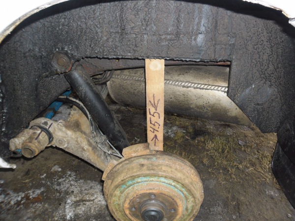

Выбрал быстрый и максимально доступный вариант регулировки клиренса . Не мучаясь с изготовлением "подобия оригинальной" винтовой распорки (крепящейся от верхнего крепления аморта до нижнего ) ==== это съедает уйму времени на снятие амортизаторов, установку растяжки, установку амортизаторов …НАХ.
Пилил деревянные бруски разной длинны . За опорные точки использовал поверхность пола багажника и ввинченный болт в нижнем креплении амортизатора .
…Было три попытки:
обратите внимание на это фото и фото ниже через одно !
Почему такие разбежки в длине = усталость самих торсионов . Соблюсти заводские параметры по регулировке — реально только на новых торсионах или на машинах с возрастом 5 лет )))).
! ВАЖНО, выше просил обратить внимание на разницу в фотографиях … ОШИБКА = торсионы нужно было вставить (не в шлицы — просто всунуть ) до зажатия балки к кузову …Пороги не дают ни вынять, ни вставить полностью торсион в посадочные отверстия.
Пришлось повторно отжимать крепёж, приопускать балку, закидывать торсионы, опять зажимать балку = ОЧЕНЬ убивает время и настроение.
13)! ВАЖНО, регулировку производить с отпущенным верхним креплением амортизаторов .
Все шлицевые соединения балки жирно промазывал "графиткой" . Торсионы вставлялись в места посадки от руки (без молотка) .
Может показаться что слишком задран зад — это иллюзия фотографии = нормальная высота.
Помните метки маркером на балке с расслабленными сайлентами ? = Машина на колесах, бак полон на две трети …
