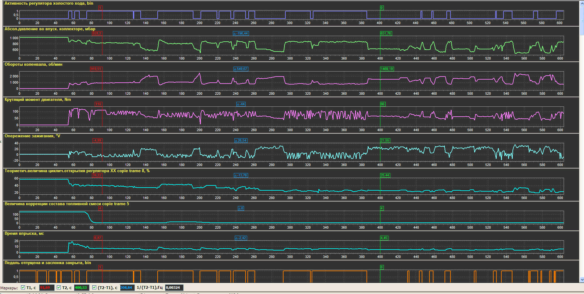

Поехал на своем Сценике фаза 2(1,6л К4М708) на море. По трассе (80-100км/ч) что-то затрещало-зашелестело под капотом и заглох. Смог завестись только с подгазовкой и этим треском поехать. Шум постепенно затих (как будто притерлось ) через 100км. Причем частота шума увеличивалась при нажатии на газ. Сейчас имею:
  • 2000км от дома. сразу думал фазорегулятор, но по Dialogys у меня его нет.
  • глохнет на холостых без подгазовки. Иногда можно подловить момент и двигатель выходит на холостые, но сильно дергается (как троит). На оборотах едет нормально, иногда подтупливает .
  • местные официалы рено – сказали что проверили свечи, катушки, ЭБУ, проводку. Заключение: богатая смесь, свечи черные, возможно умер катализатор (зачем вообще такие официалы).
  • неофициалы №1 = отрезали катализатор (нормальный) , почистили форсунки, давление в цилиндрах 12-12-12-9. Проблема на месте.
  • неофициалы №2 = сказали все проверили заново. Сказали блок дроссельной заслонки глючит. Купил новый блок!! (у меня электронная педаль и блок заслонки). Проблема на месте!!
  • Передали мне мой комп с DDT2000. Проверил = ошибок не выдает. Плохое разрежение в коллекторе. На холостых 800-900мбар (вместо 400-500). Датчик проверил (напряжение 4,85 при прогазовке падает, на заглушенном показывает 1020мбар).
Помогите! Куда копать? Думаю, что что-то сломалось- отломалось. Но что и где? Денег ушло много. Спецов тут нету похоже по рено. Узнать бы причину...
Прилагаю картинки параметров работы двигателя.
Фото 1 - в движении
Фото 2 - прогрев
