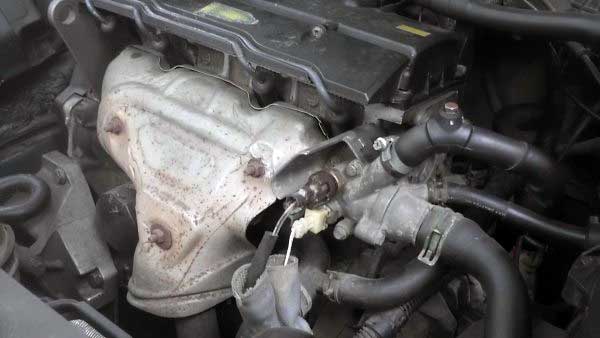

Почистил дроссельную заслонку и клапан ХХ.
Налёт был. Удалён.
В движении не проверял, но на холостом ходе, стрелка тахометра показывает 1200-1500.
Глушишь, заводишь 1100, но начинают медленно расти до 1200, а то и 1500.
До конца машину не прогрел.
Вопрос по датчикам. Знаю, что температурные. Но что за они? См. фото ниже.
Замеры на холодном двигателе.
№1 тестером не звонится вообще.
№2 при прикосновении выдаёт разную информацию от 20 до 80 ом. Т.е. прикоснулся тестером к клемам есть результат, но тут же пропадает.

По-моему коричневый идет на стрелку температуры в приборке, а белый идёт на мозги.

Белый датчик проверять надо. На холодную и на прогретую.
СообщениеДобавлено: 3.08.2015 14:37
Зарегистрирован: 23.09.2011 16:59
Сообщения: 367
Между какими контактами мереть?
Мерил между двумя, что в разъёме. Показывает тестер ерунду.
Выше говорил об этом.
Или надо мерить между массой и левым контактом, а потом массой и правым?
СообщениеДобавлено: 3.08.2015 15:40
Там всего два контакта, вот между ними и меряй.
На тестере параметра "ерунда" не существует :) Замеряй между контактами и напиши какое там сопротивление и при какой, хоть примерно, температуре мотора. И тогда будет предметный разговор. А пока получается разговор ни о чём.

замерил сопротивление при чуть тёплом двигателе (стрелка чуть тронулась)- 0.79 ом а при нагретом (стрелка посередине шкалы) 0.33 ом

Может кОм?
