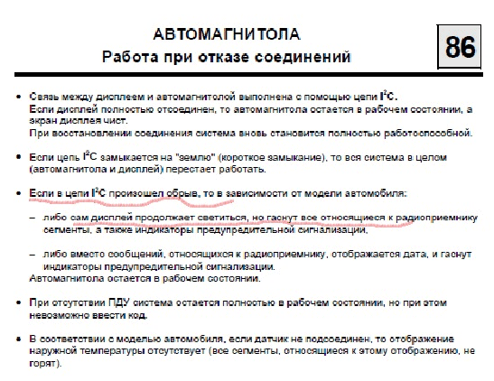

Вангую неисправность дисплея магнитолы, т.к топикстартер пишет что магнитола отключается при повороте ключа а дисплей не просто светится - но и показывает застывшую информацию, а так же учитывая тот факт, что магнитола(соответственно и дисплей) на мегане могут работать без ключа в замке, достаточно нажать кнопку ON/OFF - посему замок зажигания отпадает.
Вот не поленился и нашел про шину I2C , возникает вопрос к топикстартеру - когда отсоединял разъемы от магнитолы дисплей просто светился или продолжал отображать застывшую информацию?
Если просто светился - то наверное кирдык магнитоле

Мысли такие, что если бы вылетела шина I2C то и табло, наверное, показывало не информацию с магнитолы, а всякую фигню.

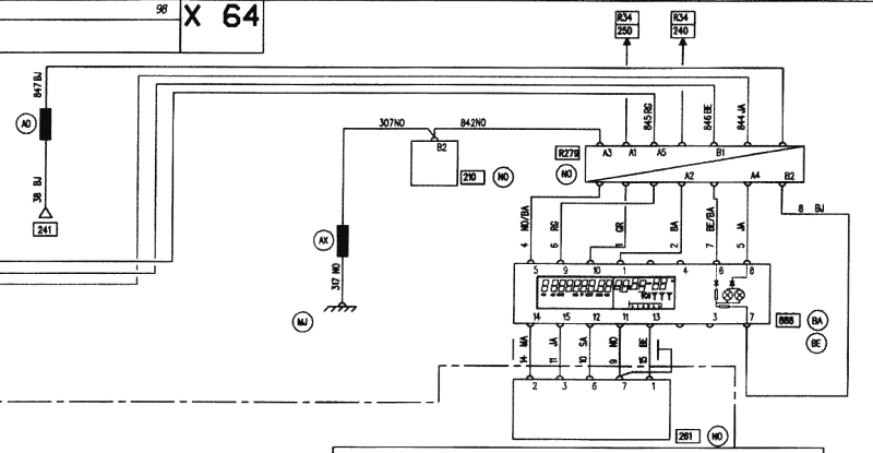

Удалось немного ноут подзаредить и посмотреть схемы. Сижу репу чешу блин. Вот смотрю в ноту NT8131A Судя по схеме не может быть таких приколов с подсветкой как у меня. За исключением наверное тупого замыкания В2 на +12. Но поскольку предохранитель F28 я вынул и приборы погасли (магнитола и блок индикации), то остается только замок зажигания. Грешил на мафон. Но когда вынимал подсветка табло продолжала светиться не выключаясь. Только вот одно связать не могу. Почему когда магнитолу вырубаю дисплей не сбрасывается в ноль и оставляет на дисплее последнюю информацию с магнитолы. Блин походу мне повезло и я получил коротыш с соответствующими последствиями. В принципе проверить легко нужно достать ключ с замка и померить напряжения на предохранителе F28. Должно отсутствовать. Если есть знач коротыш в замке либо в проводах. В общем после работы померяю это дело, не трудно и доступно все таки.
Вот упрощенная схемка.
Scenic I 1998г F3R 791-Fenix_5 2.0 АКПП 8 клапанов.

По этой схеме более понятно
Изображение[/url]
Scenic 98, 2.0iRT F3R 796

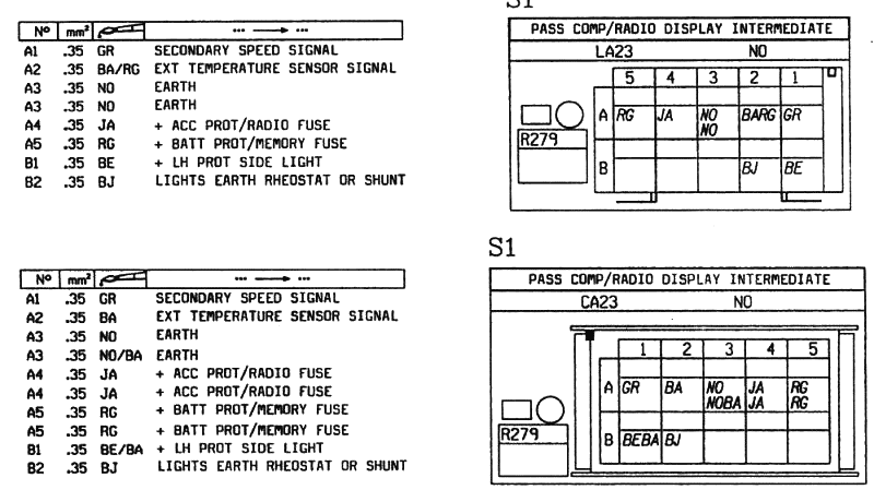

СообщениеДобавлено: 19.11.2015 16:27
Сообщения: 668
Откуда: Горки
На этих двух кусках, в принципе, понятно, где и что нужно проверить. Подсветка - B1 - габаритные огни левой стороны и +питания магнитолы. Подается не из магнитолы, а "извне".
Вот только зачем сюда подводится сигнал с датчика скорости? Это вопрос к господину Jacky, наверное. Если только он знает... ))
