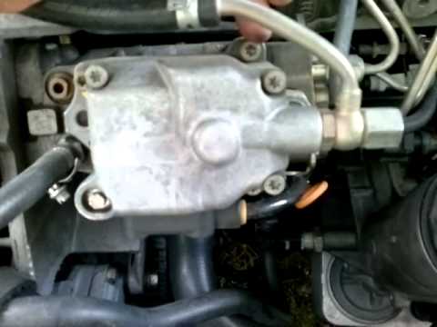

Добавлю немного цифр.
Для мотора F9Q736!!!
  1. Регулировка дозировки топлива: Включаем КЛИП.
    При температуре 80 градусов, сдвиганием крышки насоса устанавливается цикловая подача в пределах от 3,0 до 4,0 мг/ц
    Видео для VW, но принцип тот же:
  2. Момент впрыска: 0.32±0.02 мм подъёма плунжера при ВМТ первого цилиндра!!!
