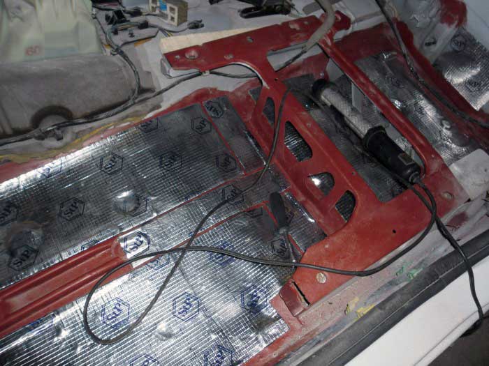

Понемногу стал собирать салон . Восстановил виброизоляционный слой (который снимал для сварочных работ) . Толщина 4мм. , ложил без фена .... компенсировал местный прогрев томлением в бане (обычной в которой моются и парятся :mrgreen: ) :arrow: прекрастно ложится.
Сверху уложил слой сплена (тоже 4 мм. ) ....фото забыл сделать .

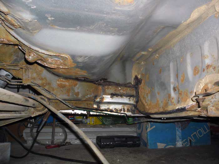

Снимаю топливный бак и планирую "выкатывать" заднюю балку (для полной обработки днища и реставрированию пары мест при помощи сварки).
При снятии бака намучался = заломал два из трёх болтов (придётся высверливать) + элементы крепежа задней оси закорели ОХ как ... отмачивание + механическая чистка.

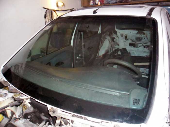

Установили лобовое стекло . По месту , с выездом .
Стекло = "киталия" :mrgreen: :mrgreen: :mrgreen:

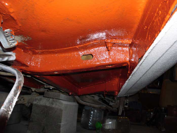

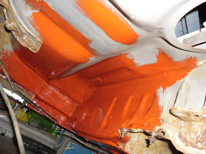

Оооочень тяжело работать с днищем когда нету ни ямы , ни подъёмника . Благо я тощий :mrgreen:
Обрабатываю поверхностную ржу , подвариваю тяжкие места . Планируется несколько слоёв грунта, антикоррозийная мастика и сверху битумная .

СообщениеДобавлено: 8.03.2016 20:38

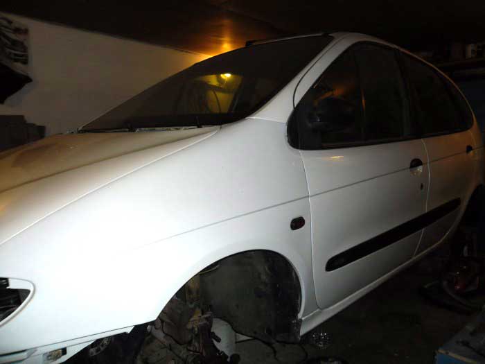

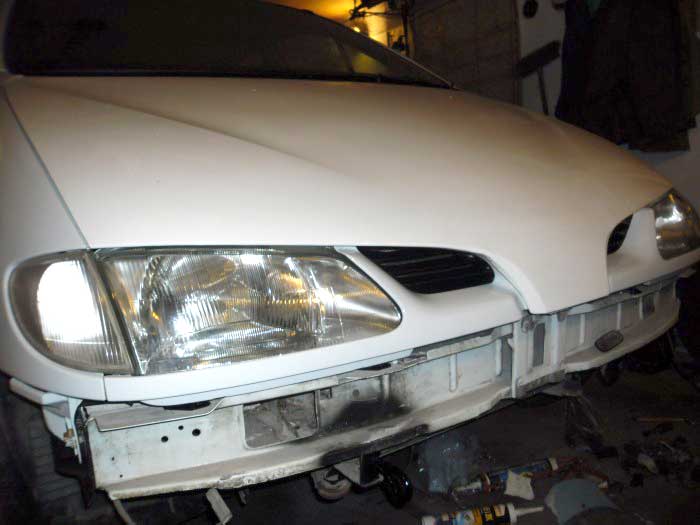

Месяц ничего не писал .... Но не значит , что ничего не делал :cool: .
Заканчиваю с обработкой днища, попутно доделываю остальное .....выезд не за горами.

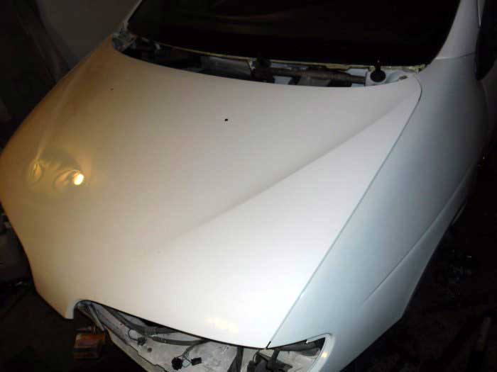

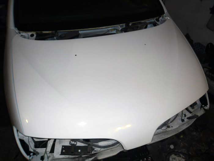

После сборки передка выяснилось следующее , непонятно почему , но крылья получились слегка темнее в белом оттенке (как бы "холодный белый") .... хотя красились вместе с капотом. Наверное такой эффект от окраски пластика акрилом. Разница ощутима при определённом угле обзора.
:!: Из плохого - капот придётся перекрашивать , от воздействия огня металл стал восприимчив , т.е. обрабатывался как положено, всё обезжиривалось ....но пару мест "подняло". Не заметно, но не годится.

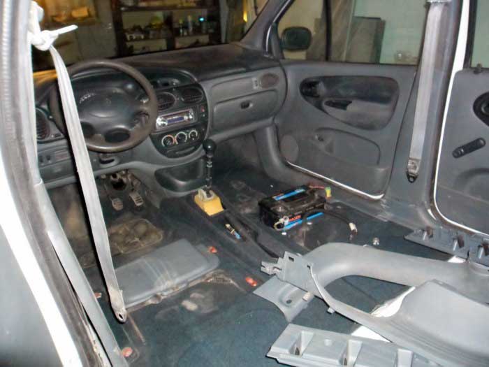

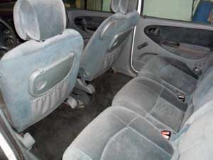

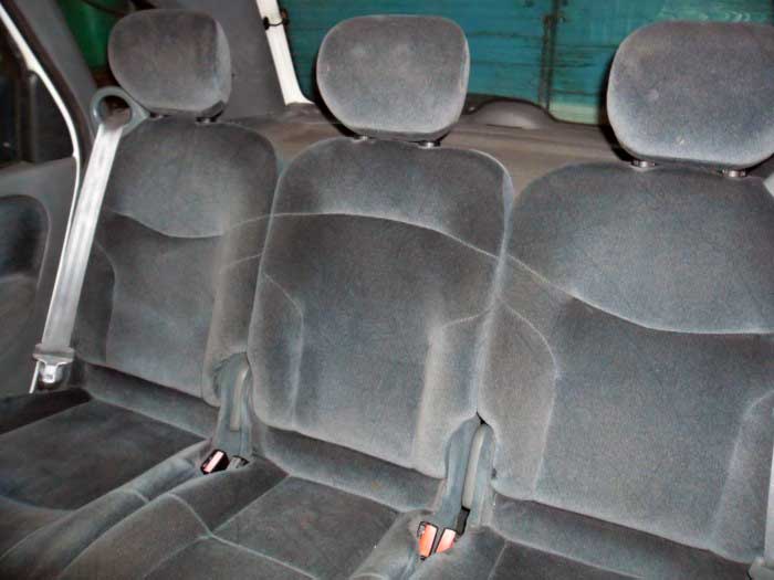

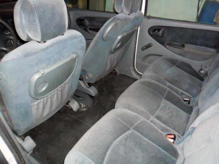

 Заголовок сообщения: Салон Renault Scenic 1,9 DTI
СообщениеДобавлено: 8.03.2016 21:02

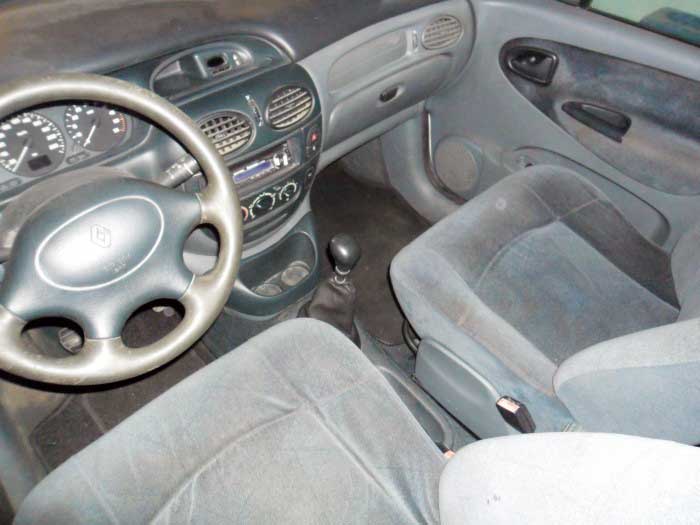

Собрал салон :

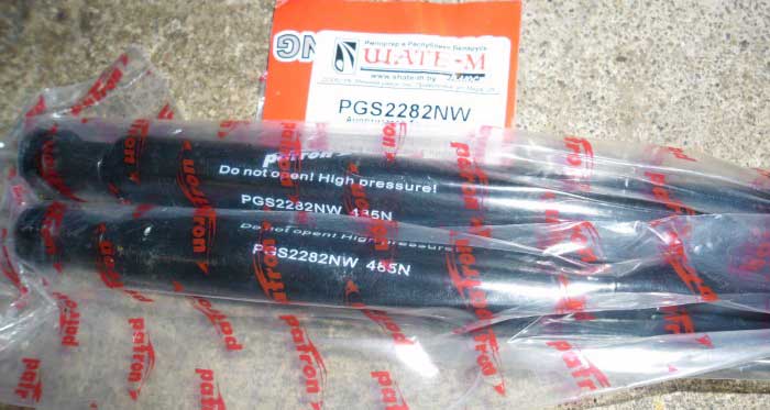

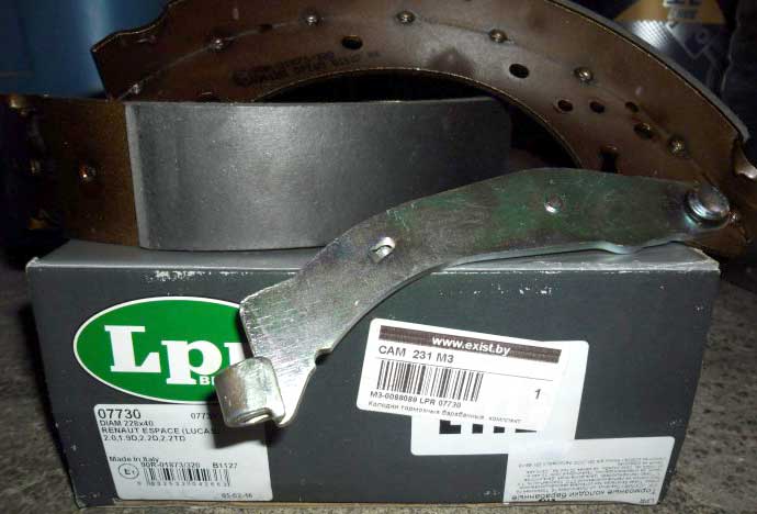

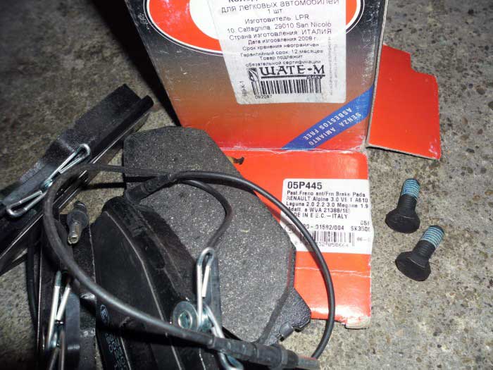

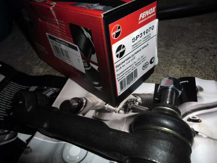

То что все любят :mrgreen: .... траты наличности и покупки :

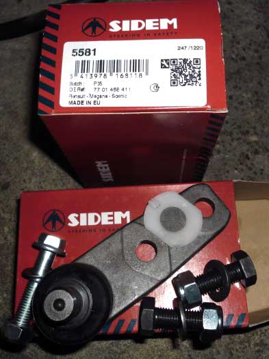

Моложение подвески :
Решил поэкспериментировать, многие довольны качеством отечественного производителя ( надеюсь, что именно ПРОИЗВОДИТЕЛЯ) = "Фенокс" ... посмотрим сколько выходит.
Колодки LPR (ещё в старой упаковке) - выкурил по случаю по смешной цене.
Шаровые взял проверенные лично , на 19-ке отходили 60.000 км. = это показатель.
:arrow: :arrow: :arrow:
Зад:
Колодки тот же LPR
Тросики ручника - "Линекс" ....отличный Польский брэнд - никакая "Италия" не сравнима.
Газовые упоры бюджетные, уж извините . 485N

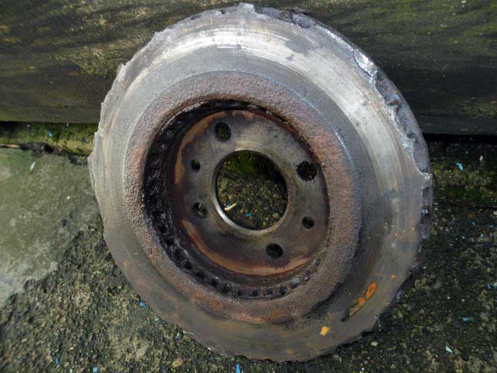

Не всё идёт гладко .... фотографировать только положительное это почти фарс.

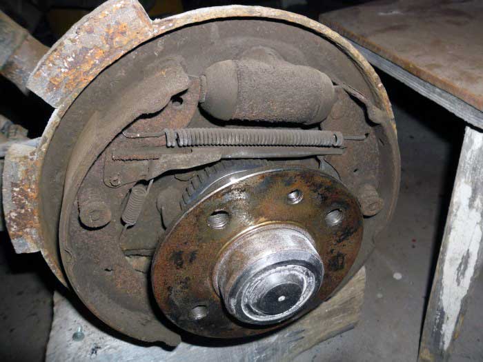

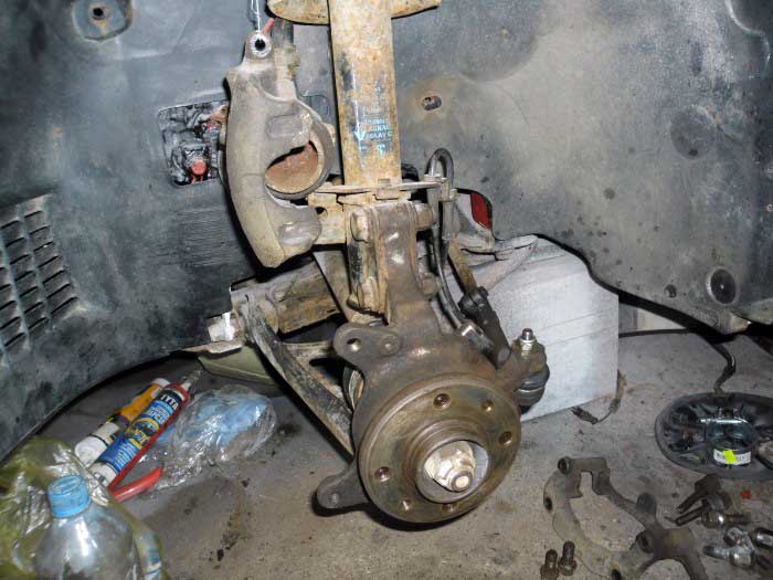

Один из передних дисков так прикорел к ступице, что снять смог только универсальным съёмником в 2кг. :mrgreen:
:!: (+ ко всему, Ваш покорный "облажался" на разборке и купил взамен диск на 280 вместо 260 мм. = завтра еду менять)

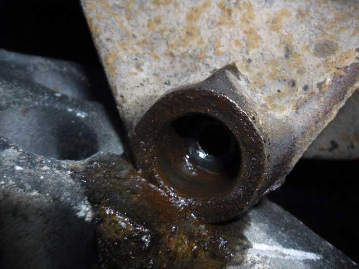

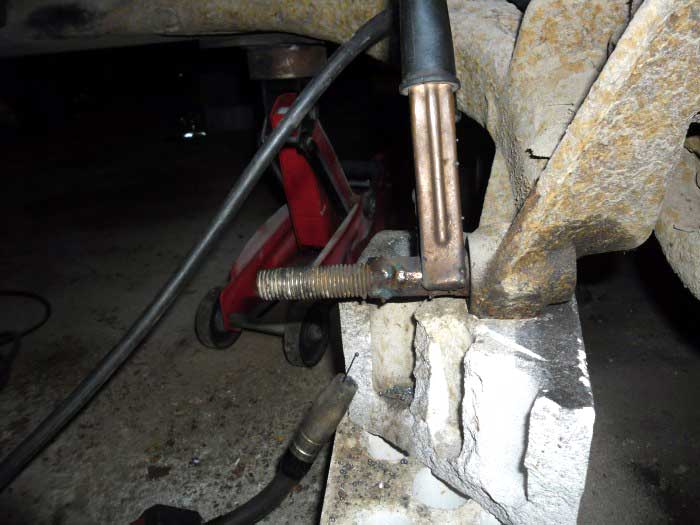

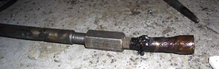

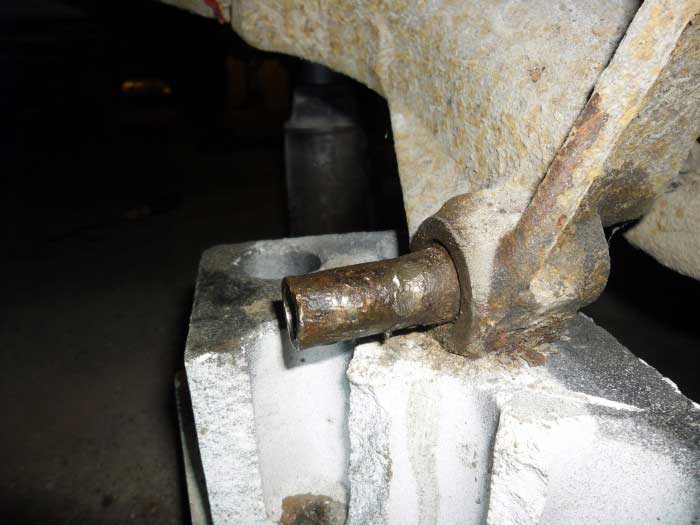

:arrow: Казалось бы , простая процедура - замена задних амортизаторов . Нижние втулки намертво прикорели к посадочным в балке .... пришлось "разлохматить" крепёж и при помощи сварки и обратного молотка ....

Всё таки проблема в разности оттенка при окраске пластика и металла - не в количестве слоёв и перекрываемости цвета + подготовка поверхности - матование производилось одной зернистостью (даже тактильные ощущения не заметны) :!: ( грунтовалось четыре разных цвета окрашиваемого пластика ) :arrow: Акрил реагирует именно на пластик.
