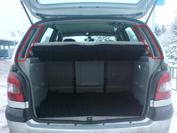

А для чего эти воздуховоды?
думаю для обдува задних стекол...и предотвращения их запотевания...
Бред. А зачем тогда обогрев стекла (электрический)? Я думаю это что то вроде отдушин.
СообщениеДобавлено: 5.01.2012 19:59
Скорее всего вентиляция багажника, хоть он тут и совмещенный с салоном.

А я думаю это для выравнивания давления.Когда садишься в машину и хлопаешь дверью чтобы не вывернуло уши. Если снять задний бампер то на машине по бокам стоят пластмассовые прямоугольные коробочки с резиновым клапаном, типа как в противогазе, так вот когда дверь закрываешь от туда выходит воздух.

Это и есть вытяжная вентиляция.
Просто ни в одном из режимов работы кондиционера оттуда воздух не выходит. Может это происходит, когда машина в движении?
СообщениеДобавлено: 6.01.2012 17:08
Так если это вентиляция, то ничего оттуда и не будет выходить. Она работает от разрежения при движении.
