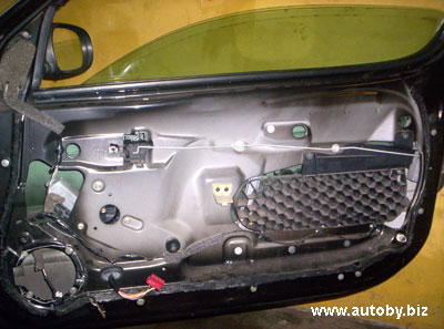

разбираем дверь. а именно - снимаем обшивку. для этого выкручиваем болты под кармашком и 2 ручки. снимаем вверху справа и слева 2 платиковые заглушки. далее отклеиваем обшивку от железа двери. с разборкой всё вроде.
вот сабж непосредственно ОНО

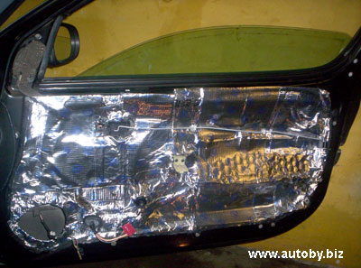

девайсы которыми пользовался я тут . конкретно - фен и вибропласт. перед оклейкой материал греть - пока не станет мягкий как платилин.

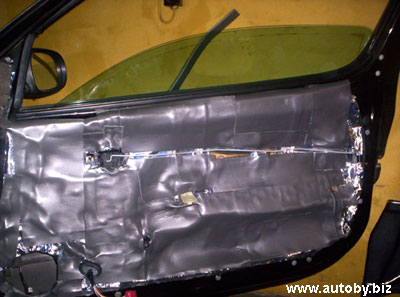

собственно вот результат оклейки вибропластом. клеить надо максимально сильно разглаживая и Важно заклеить все щели и отверстия - я оставил только под динамик - и тогде тяга ручки выходит от замка.причём там где тяга проходит вдоль двери придётся изогнуть - ибо проходит очень плотно и после оклейки заклинивает.
далее распределяем шумку. оклеить всё проблемматично - ибо в некоторых местах просто не реально - например тяга. ну в общем в массе своей более менее оклеил.

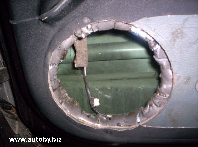

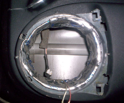

собираем обшивку - кроме кармашка с подиумом. в общем имеем теперь посадочное место для магнита динамика - но маленького размера. наша задача раздраконить его под размер отверстия в обшивке. я делал так. по периметру радиальные прорезы - штук 20 до обшивки. получаем лепестки. лепестки я загнул внутрь.

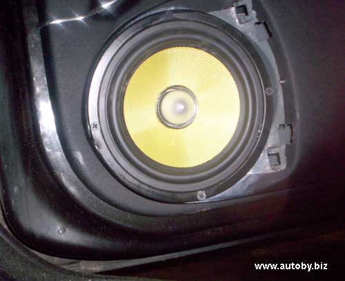

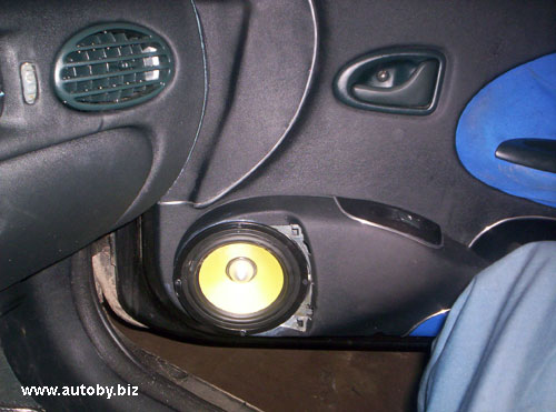

теперь одеваем подиум под динамик, садим на гермет, прикручиваем болтами . в том мсте где динамик пришлось воспользоваться длинным саморезом - ибо с завода предусмотрены крепления под родной маленький динамик - которого у нас уже нет и ходит там всё ходуном. в общем прикрутили. теперь посадочно место по периметру оклеить вибриком - получаем этакую аккустическую трубу. зато никаких щелей.
в общем устанавливаем на гермет динамик.прикручиваем длинными саморезами. очень длинными. чтобы держался не за обшивку а за железо двери. динамики я пользовал ALPHARD DW65-K2-4ohm

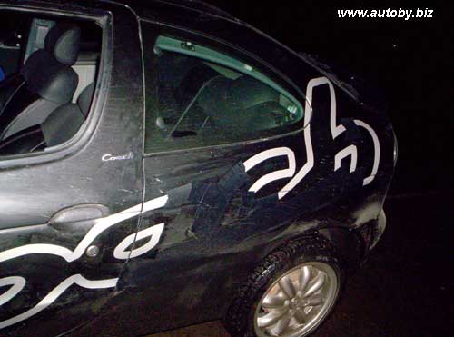

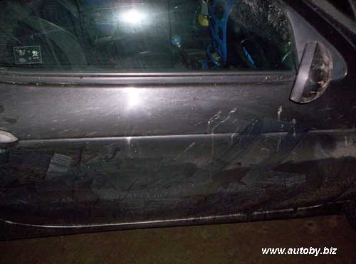

у нас по правилам - ЛЮБОЕ НАНЕСЕНИЕ НА ПОВЕРХНОСТЬ АВТОМОБИЛЯ КОНСТРУКТИВНО КОНТРАСТИРУЮЩЕЕ С ОСНОВНЫМ ЦВЕТОМ ЗАПРЕЩЕНО. ну вот они мне и отказывали. наклейка то во весь борт......

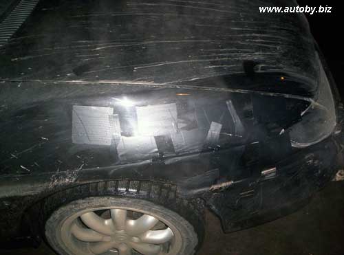

эпопея такова. в общем приехали мы с малышкой на постановку. купили чёрные самоклеящиеся обои. ну и что??? а вот что. заклеили нахрен всё что было не чёрное на машине!!!
видел бы кто глаза начальника гаи када он опять увидел машину мою но в таком виде..... явно у человека случиася истерика. бегал вокруг , звонил кудато, пищал ну не знаю не знаю бла бла бла... а отказато то причины нет :)

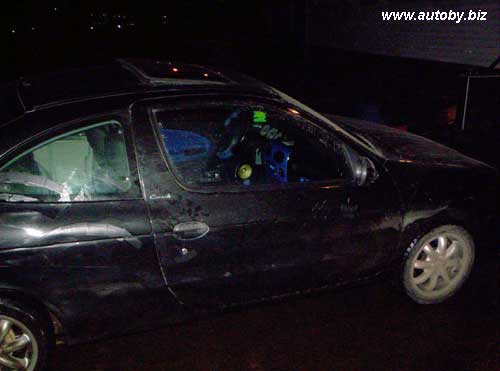

в общем я при номерах - и в воскресенье с милейшим папрём калымаги на техосмотр.
помимо того - произведена оклейка задней пассажирской части авто на наружном листе обшивки.

постановка авто на учёт не была простой. 3 отказа. в итоге принято решение заклеить машину чёрными самоклеящимися обоями под дерево.
шок у начальника гаи. звонки кудато. истерика. в итоге я при номерах :)

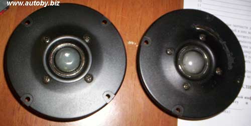

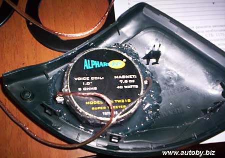

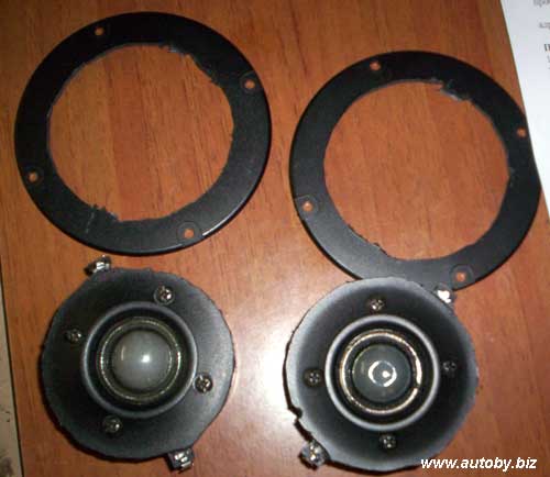

добиваемся качественных высоких частот. первое что делаем это вынимаем стандартные пищалки из под накладок. они там на 2-3 болтах. дальше кидаем их на пол и начинам топтать - ибо за такой звук больше ничего не заслуживают.
далее был взят alphard 318 - профессиональные вч динамики от домашней аккустики. купольные шёлковые всегда ценились.
обрезаны по периметру магнита - чтобы реально было их вставитьв штатные места. далее прикладываются к накладке и примеряются как точно должны стоять. в общем когда позиция определена - я залил их силиконом из клей пистолета термо. теперь важный момент. вч динамик ЗАПАРАЛЕЛИВАЕТСЯ С ОСНОВНЫМ В ДВЕРИ НАПРИМЕР, НО, ВНИМАНИЕ --НО -- В РАЗРЫВ ПРОВОДА КОТОРЫЙ ИДЁТ К ВЧ КИДАЕТСЯ КОНДЁР НА 2 МКФ (у меня простые керамика за 500р). в общем ставим и наслаждаемся.
сейчас я имею двери и вч.

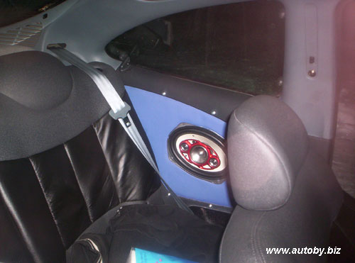

сегодня занимался задней акустикой. в частности .

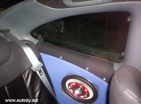

коч имеет такой ньюанс - что сзади аккустика предусмотрена разве что только в полке. но меня этот вариант не устраивает. в общем так.
машина приехала разобраная - поэтому демонтаж нам не интересен. задняя боковая стенка - состоит из двух частей - первая это панель - а второе это ниша под руку. то что есть ниша под руку приклёпано пластиковыми клёпками и по лёгкому закрцучено к основной части шурупами с большими шляпками. в общем разбирается и утилизируется середика - ибо форам такова, что не возможно туда встроить динамик. точнее возможно.... но.... но всегда есть одно но - динамик будет играть прямо вниз в сиденья :)

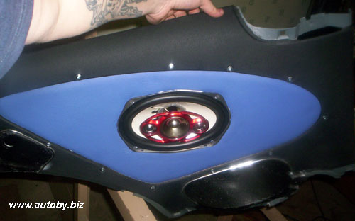

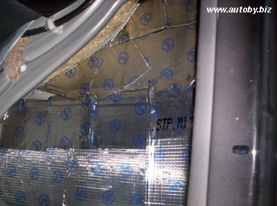

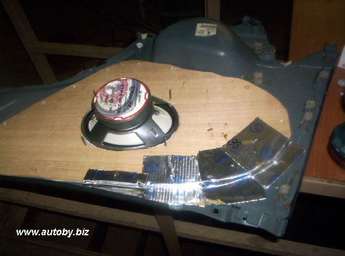

в общем подмена нашлась в подвале гаража в виде фанерки. был срисован контур и по форме выпилено 2 симметричные детали. на картинках видно. далее с обшивки удаляем остатки посадочных мест для клёпок пистонов.
в общем отвёз я в ратомку это дощечки где мне обшили их синей кожей и подкпаралонили.
следующий шаг - скрепить обе половины. я купил за 4000 в декоруме пакет красивых не длинных шурупов с большими шляпками. промазав место соприкосновения по всему периметру герметиком - сначала скрепил шурупами в 4 углах - ну а потом с равным интервалом по всему периметру. получилось мне кажется обалденно.
далее не пугаемся - но электролобзиком по очерченному к шаблону выпилил отверстие под динамик. вкручиваем динамик - опять же на гермет.

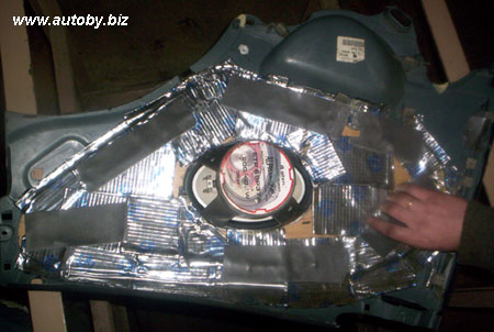

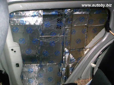

следующий пункт заклеиваем по возможности всю панель изнутри виброизолом - во первых не будут так шурупы вертеться - во вторых жёсткость конструкции придадим. заклеив - наклииваем поверх сего несколько полосок шумки - против дребезга общивки.
вроде всё.
далее - монтаж - тоже элементарно если понять порядок сборки - разборки . разбирал собирал раза 3 пока понял очерёдность.
в общем после выходных задраиваю вторую сторону.
пока что всё.
