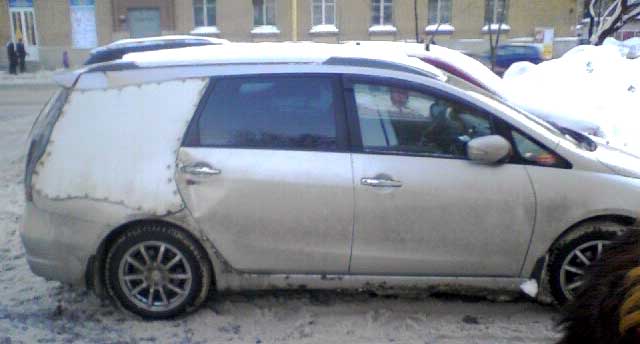

Вчера интересный видел вариант кузовного ремонта
