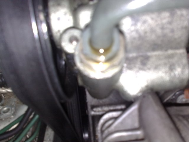

Уважаемые! Кто что может сказать посмотрев на это фото? За год долил уже чуть ли не 0.5л масла в ГУР. След на утеплителе капота остаётся. Протру, проеду сотню - снова есть. Понял так что воздухом от шкива бросает. Ремень сухой но стрёмно. Может кто снимал эти трубки? Есть там какие уплотнители??
СообщениеДобавлено: 10.03.2012 12:40
Датчик протекает. У меня такое же.
