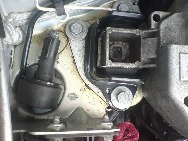

Вчера открыл капот и обнаружил, что отломался болт крепления двигателя в правой верхней подушке. Болт просто выпал из подушки.
Подушка Impergom была заменена год назад. Пробили по конторам - в Минске в наличии нет ни на одной фирме. А у нас в Светлом было в двух фирмах в наличии - 300 тыр, точно такие же как и та, в которой болт отломался.
Есть ли смысл ставить такую же самую подушку? На одной конторе сказали, что подушка не могла накрыться за год, что разбиты другие подушки - правда ли это? Ещё предложили заказать подушку Sasic, она чуть дороже, но ждать надо около недели.
Так вот и не знаю, что делать: брать сейчас Impergom или ждать Sasic? Можно ли ездить без болта в подушке?

Сообщения: 4313
без болта ездить не стоит, порвете другие подушки. Импергом всегда был г-ом, лучше сасик купите!
