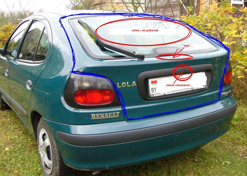

Обошли мы сегодня весь рынок...
Замков багажника в наличии нет... Ну только у пару продавцов, и то - на складе.
Правда, один нашел какой-то замок (наверное от другой модели рено). Я посмотрела.
И увидела ту деталь, которая сломалась...................Думаю, мою уже так не склеишь. Конечно же, хозяин отказался продать мне одну лишь пластмасску.... А замок стоит везде 20 уе.
Вот так выглядит она целой:
(я не смогла ее снять с замка, побоялась сломать. слишком закорела она там от коррозии)
Отломано у меня то, что обведено красным.
Я не нашла отломанный кусок, т.к. он завалился наверное во внутреннюю полость крышки багажника...
А вот и мой "жук".....

Клеить же нечего, значит остается вариант наращивать металлом или пластиком недостающий хвостик.
СообщениеДобавлено: 6.03.2011 20:03
Зарегистрирован: 23.03.2010 14:09
Сообщения: 145
Откуда: Юго-Запад-6
Наращивать - нереально. Деталь из пластика. Отломанный кусок настолько маленький и тонкий, что... проще другую такую найти целую. (кстати, именно на эту часть пластика нажимает с большой силой металлическая скоба на пружине - в спокойном состоянии...) Нашла на разборе лишь в одном месте (весь рынок обошли!!). Замок весь стоит 20 уе.
Сняли с замка нужную деталь и надели на мой замок. и прикрутили. Всё работает!!
Я так поняла, что это всё из-за морозов. А еще и нажали наверное сильно.
Вот такие бывают вещи с замком. Лучше в большой мороз багажником не пользоваться. Всё такое хрупкое в RenaultClub

товарищи, нужен хелп тоже с багажником, меган (1-ый) 2001г. зад как на картинке что Lola кидала, в общем не открывался багажник, залез внутрь, снял обшивку, открыл багажник и нашёл проблему, она в самом механизме блокировки багажника при закрытии авто.
всё просто, нажимаем на кнопку на ключе, моторчик начинает вращаться вместе с ним шестерня 1, соответственно и шестерня 2, в итоге выезжает механизм 3, и при нажатии на кнопку багажник должен открываться... но увы...
шестерня которая сидит на оси моторчика прокручивается и никаких полезных действий не происходит, и вот сам вопрос, можно ли как присобачить эту шестерню к оси, что бы не прокручивалась(на клей не вариант) 10 раз откроется, на 11-ый - не откроется (пробовал, клеил) или где-то может купить сам моторчик с шестерней или частично механизм, ибо весь замок 1.2 ляма нашёл новый привезут?!?!
меган-I 1.9dci 2001г. F9Q JC5 сининький

Да наклепать по оське штук 10 ударов керном и шестерня сядет как миленькая.
уже расклепал немного, ещё хочу точечной сваркой немного захерачить
