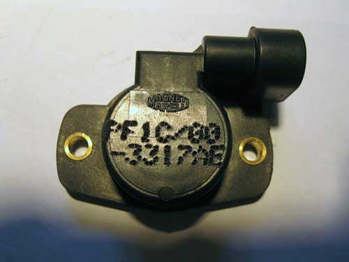

Lola писал(а):
... В итоге, выяснилось, что у меня стоит датчик точно такой же, как на Гольфе-3...
... сомневаюсь, что у "БОШ"а нет аналогов.

SM1 писал(а):
... ну и по сопротивлению...
... работает в режиме делителя напряжения. Не думаю, что это - принципиально.

Troll, ну так что бы получить заявленный в технотах диапазон 0,43 ... 4,4 В - при подаче не него фиксированного пит-я = 5В - и нужно иметь данный диапазон сопр-й .
При др. диапазоне придется доп. резисторы вешать - ?
Я правильно мыслю - ?

SM1 писал(а):
...Я правильно мыслю - ?
... не очень.

SM1 писал(а):
Ну так проясни, не томи...
... начните с изучения принципа работы делителя напряжения.
После этого - всё станет понятно.
СообщениеДобавлено: 10.12.2010 14:15
Раздули проблему из ничего. Он работает как потенциометр, и сопротивление его почти по барабану. Главное выходное напряжение.
Даже более того, я советовал купить Hella 6PX 008 476-101, но из-за сомнений автора, покупка не состоялась.

..., я советовал купить Hella 6PX 008 476-101, но из-за сомнений автора, покупка не состоялась.
Алексей, я заказала эту запчасть. Вчера. На Экзисте....
Меня уже просто запугали этой фирмой.... :-?

SM1 писал(а):
Lola, а со старым то датчиком что случилось ?
... 99% - протёрлась дорожка.

Troll писал(а):
Думаю, вы правы.
Мне предлагали посмотреть датчик. Пришлось бы его... разрезать.
Но не думаю, что после глобальных вмешательств в его внутренности, он еще проработает достаточное время.
Я выбрала - купить новый.

Lola, давай - после замены на новый - организуем вскрытие старого !!??
Я готов быть хирургом. Обязуюсь результаты довести до сведения общественности.
Как смотришь на сие предложение -?
