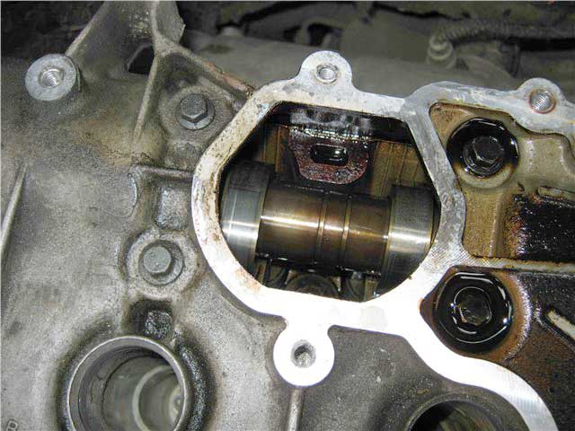

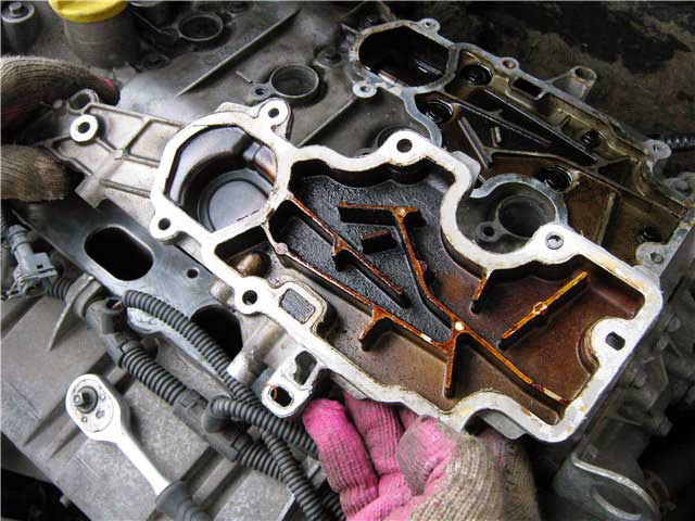

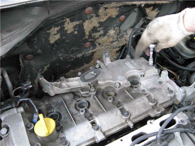

Вот кратенький отчёт по применению масла на моём F4R.
1. Проезжаю 30-35 тысяч в год.
2. на осенне-зимне-весенний период лью 0w40 с удлинённым сроком замены.
3. Летом лукойл. Меняю 2 раза-весной и осенью.
4. постоянно при замене масла пользуюсь мягким очистителем масляной системы на 200-300 км
Решил после просмотра отчётов о масле посмотреть и в свой двигатель, которому уже 9 лет - из них третий год у меня. Для начала решил проверить не забита ли система отвода картерных газов. А то бывают случаи, что забивается и выгоняет масло.
Как снимал навесное с двигателя - засорять фотками не буду - лежат в ветке замена лямбда-зонда. Вот только снял крышку - правда не знаю как она называется.
Под ней ничего страшного и слипшегося не оказалось - сухая поверхность, покрытая корочкой золотистого цвета.
Раз снял - надо почистить. Взял керосин - налил и подержал 10 минут. ВЫВОД - КЕРОСИН ОТЧИЩАЕТ!! Весь нагар со стенок отпал в осадок. Крышку промыл под горячей водой со щёткой - стал алюминий. Значит можно чистить и двигатель изнутри керосином - вопрос только куда попадёт вся отставшая грязь???? Заглянул и в отверстие где находятся распредвалы - такой же жёлтый цвет на стенках и металлический цвет распредвалов.
Следующий шаг - сниму поддоны - посмотрю, что там.
ВОПРОС- что же заливают и как меняют то - что на фотографиях в применении различных масел??????
Достойных людей определяет не время прожитое, а их деяния.
СообщениеДобавлено: 4.05.2011 12:53
snar10...плохой у тебя вид твоего алюминия...золото золотом, а вот чернь (на масло отделительной крышке и в клапанно-распредвальном отсеке) ето не есть плохо. Это результат заливки плохого масла или масла с плохими моющими свойствами. Будь готов что и в других местах будет черная картинка маслом у тебя
Честно скажу разбирал подобный моторчик(пробег аля 450 тыр), снимал и маслоотделительную крышку и клапанную крышку и состояние было намного приятнее и белее чем твоя золотая корочка, Но есть одно но - я не лил никаких очистителей, не лил никаких полусинтетик типа Лукойла. Постоянно менялось масло через 10 тыр и лилось чисто синтетика комма синержи 5w40. При мне было 3 замены до вскрытия
