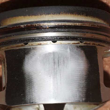

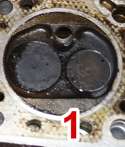

Вот диагноз...
Меган Сценик F3R 796 98г. 2л. бензин
 Заголовок сообщения: Re: Повышенное СО
СообщениеДобавлено: 29.11.2014 18:11

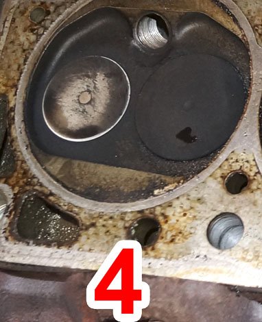

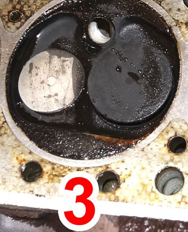

Поджало клапан в 3-м цилиндре?
СообщениеДобавлено: 30.11.2014 1:11
Зарегистрирован: 24.03.2012 22:57
Сообщения: 78

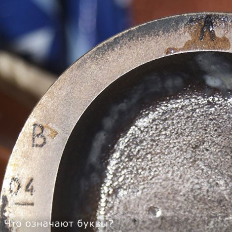

Jacky, т.е. не правильно отрегулированы клапана? Круто... Что означают цифири на поршне? Не подскажете, пожалуйста.

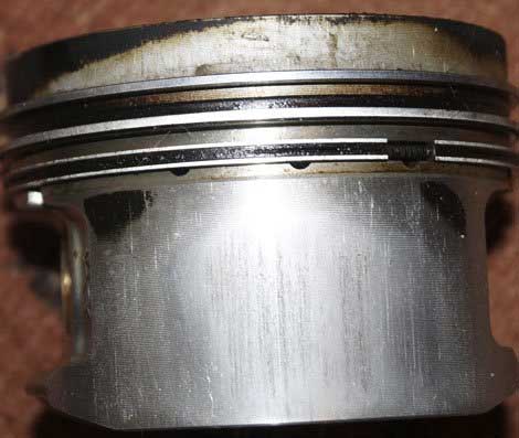

Все 4 поршня такие же. Это ненормально?
Другая сторона

Стрелка-направление к маховику. В - класс диаметр 82.675 82.685. 04 непонятно?

Сильный износ у поршня, юбки подраны. Кольца залегшие, все в нагаре...
Надо промерять цилиндры, думаю там тоже износ большой будет, больше допуска.
Думаю лучше мотор целиком заменить в данном случае, чем ремонтировать.
Если только голову сделать, то ездить будет машина конечно, но толку мало с такого ремонта, компрессия будет не фонтан, масло будет поджирать...
Соотношение: эффект от ремонта/потраченные деньги явно лучше будет при замене столбика целиком.

До меня двигун видно дал клину. Покатались без масла года 4 назад... возможно авария. Вкладыши шатунные и коренные поцарапаны. Клапана зарегулированы. У некоторых юбки закопченные. (чего вдруг?). При замене колпачков мастера с СТО не могли это не заметить. Буду ставить новые поршни (класс В), кольца, вкладыши, колпачки... клапана старые притирать. Цилиндры, судя по поршню класса В, растачивались. Выглядят нормально. Тысяч на 80 хватит. А там и возраст... По деньгам думаю в 300-400 вложится. Мотор брать... так его тоже надо смотреть...?! Спасибо.
СообщениеДобавлено: 1.12.2014 11:51
В 400 вложиться нереально. Гильзовать блок, новые поршня, вкладыши, кольца, прокладки, сальники, регулировочные шайбы. Шлифовка головы, замена клапанов, возможно и направляющих клапанов. Масло, антифриз, комплект ГРМ.
Если вкладыши подраны, то и коленвал будет скорее всего подран. Нет смысла их менять без замены коленвала, если он подран.
Нужен был бы тебе 1.8 мотор, у меня стоит полностью исправный, отдал бы весь мотор за 100$.
600-700 уже как минимум получится...
