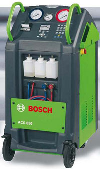

Я года два назад заправлял кондей вот такой штукой:
Она выкачивает с системы оставшийся фреон, потом проверяет систему давлением. Потом закачивает немножко масла, зеленку (для ультрафиолета) и остальное фреон. На мою машинку надо фреона грамм 650 или 800, точно не помню. По времени примерно час работы. Два года полет нормальный.

... потом проверяет систему давлением. Потом закачивает немножко масла, зеленку (для ультрафиолета) и остальное фреон. На мою машинку надо фреона грамм 650 или 800, точно не помню. По времени примерно час работы. Два года полет нормальный.
он не проверяет давлением!!! ОН ПРОВЕРЯЕТ ВАКУУМОМ
Да, не так написал.

Как я понимаю: аппарат вытягивает с системы весь газ и создает вакуум и ждет некоторое время, если есть в системе дырочка , то вакуум пропадет и аппарат даст знать об этом.
